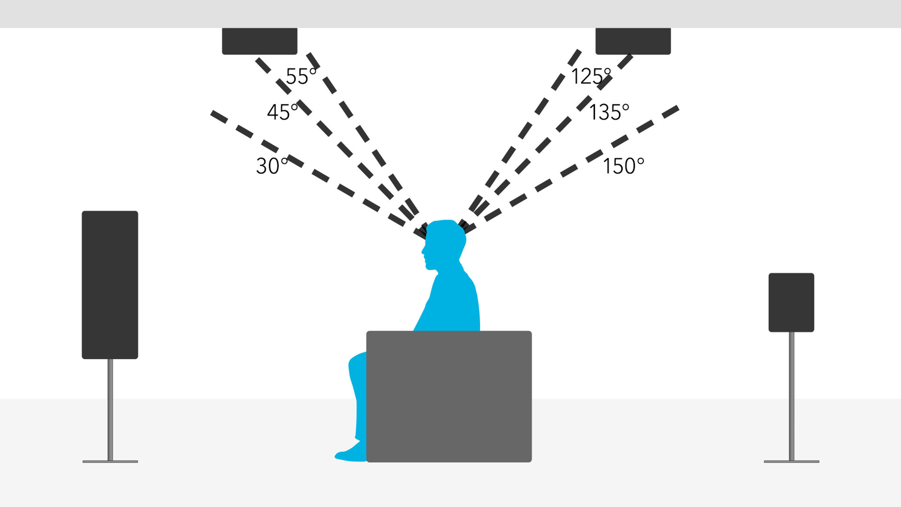

je me suis donné un peu de mal pour dessiner le plan de la pièce. je le partage avec vos oeils avisé. pour les 4 atmos au plafond j'ai fait pas mal de recherches pour les placer. Ce que je retiens c'est que c'est essentiellement une question d'angles et qu'il ne faut pas chercher à les aligner avec les enceintes frontales. comme indiqué sur le site dolby :
pour ma part j'arrive a un angle de 52° et 100° (difficile de les reculer plus)
voilà ce que ca donnerait :

Ok, je comprends mieux ton projet.
Tu peux partir sur les Focal si jamais elles remplissent tes critères (fabrication France, etc.). Si tu uniformise au moins les surrounds avec les surrounds et la scène frontale avec la scène frontale c'est déjà une bonne chose.
Tu as les Focal 300IW6 pour les latérales et les 300ICW6 pour le plafond. Ton plan me paraît assez cohérent et il s'approche bien des normes Dolby. Mes conseils :
- N'hésite pas à mettre les surrounds à 1m du sol (bas de l'enceinte)
- Recule un peu les enceintes latérales, elles doivent être au maximum perpendiculaires au point d'écoute (généralement le dossier du canapé)
- Recule légèrement les Atmos arrière.

j'ai finalement commandé 6 enceintes 300ICW6. Les 300IW6 pour les latérales était plus cher j'ai décidé de ne pas les remplacer.
pour ce qui est des conseils voilà ce que j'ai pu faire:
- j'ai placé le centre de l'enceinte à environs 1m10 du sol (peut pas descendre plus y a un interrupteur électrique)
- impossible de reculer car l'emplacement est entre 2 portes.
- difficile aussi. le mur étant de bias pour l'arrière gauche, je me retrouve vite dedans.
une solution serait d'avancer un peu le fauteuil. mais je suis déjà à 3m de la toile qui elle fait 2m70 de base. je trouve que ca fait trop près.
je me retrouverais dans cette situation :
ce qui n'est pas si mal de mon point de vue.
