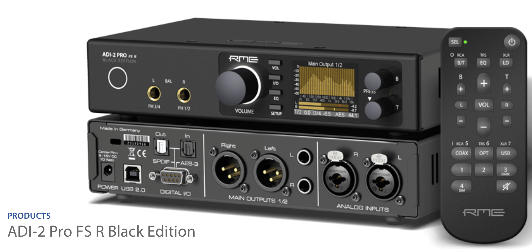

Petite question concernant le rme adi 2 pro fs r black (ils n'ont pas trouvé plus simple comme ref...
En comparaison du adi 2 dac fs, est-ce que la version pro R est aussi utilisable comme contrôleur de volume ?
Je vois pas de "sortie xlr" au cul, mais que des entrées..ou bien j'ai mal vu ?
) ;En comparaison du adi 2 dac fs, est-ce que la version pro R est aussi utilisable comme contrôleur de volume ?

Je pense que tu as mal vu oui lol.
https://rme-audio.de/adi-2-pro-fs-be.html
C'est quoi les modifs comparé au début (fait un moment que je n'ai plus regardé ce post et cet appareil).

Je pense que ça dépend du cahier des charges de chacun... Et de ce que je comprends, le Eversolo c'est un streamer, donc pas le même type d'appareil. En tous les cas, si jamais mon RME venait à me lâcher, je ne le remplacerais pas pour le streamer chinois du moment : je reprendrais le même sans hésiter (mais je ne suis pas objectif quand il s'agit de cet appareil...

Ouai j'ai mal vu...
J'ai passé toute l'aprem à chercher une solution pour contrôler mes futures enceintes actives, sûrement des dynaudio core 7 (j'ai une tête et des yeux....
Le rme adi 2 pro fs r, je le touche à 850€.
A la base j'étais parti sur le minidsp shd, mais c'est 1600€...
et son streamer n'est pas tip top.
Puis ça reste une usine à gaz.
et son streamer n'est pas tip top.Puis ça reste une usine à gaz.
