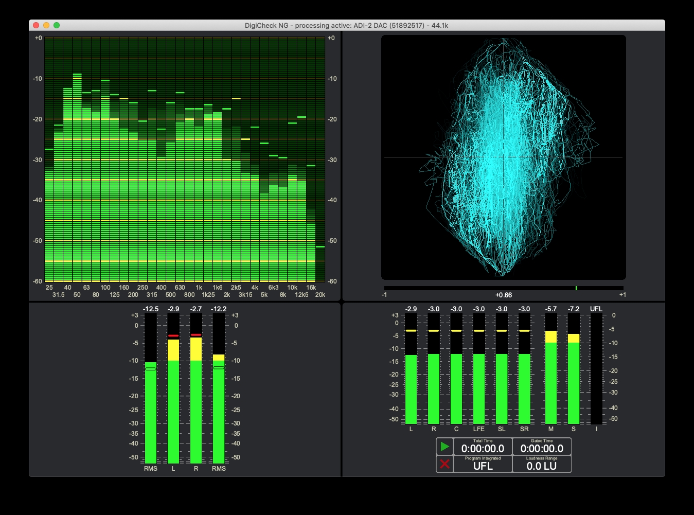

madmike1978 a écrit:Maurice_Moss a écrit:Top sur l'ordi aussi !![]()
D'ailleurs ceux qui ont un RME ADI 2 DAC/Pro, on peut installer le logiciel Digicheck sur Mac ou PC (téléchargeable gratuitement sur le site RME), c'est top aussi ; on peut tout paramétrer, c'est pareil je ne m'en lasse pas![]()
Voilà mon petit affichage perso quand j'écoute de la musique :
Au delà de l'aspect esthétique, Digicheck est surtout très utile pour contrôler ce qui se passe quand on fait de la correction. On peut ouvrir une fenêtre avant et après correction pour surveiller les niveaux par exemple...
D'autres plugin gratuits chez Blue Cat's, Voxengo, Melda production... le font mais l'outil RME a l'avantage d'être intégré sans nécessité de passer par un host.
J'ai telecharge le logiciel DIGIchek et le driver sans probleme
j'ai lance mon RME ADI 2DAC FS, mais rien ne se passe (l audio scope et le spectral analyser ne montrent rien)
qui peut m aider ?
qui peut m aider ?
Maintenant ça fonctionne tres bien sauf l oscilloscope (en haut à droite), y a t il une option que j'aurais oubliee ?
