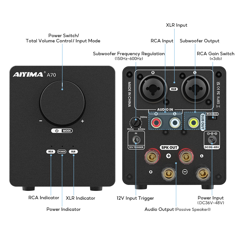

Un nouveau ampli vient de sortir chez Aiyima, le Aiyima A70 :
Cet ampli utilise la fameuse puce TI TPA3255 associée à deux AOP NE5532, mais gagne pas mal de chose par rapport au A07 MAX :
    -Correction d'erreur (PurePath™ UltraHD) qui permet un niveau de distorsion très faible sur toute la bande audio et une qualité sonore globale supérieure.
    -Sortie subwoofer pour installation 2.1 canaux, avec un potentiomètre de coupure de fréquence 150Hz-600Hz.
    -Entrée symétrique stéréo XLR / Jack TRS 6.35mm
    -Condensateur NICHICON 63V 2200uf
    -Trigger 12V
    -Alimentation 48V jusqu'à 10A
Prix 229€ chez Audiophonics :
https://www.audiophonics.fr/fr/amplificateurs-integre/aiyima-a70-p-19009.html
https://www.aiyima.com/products/aiyima-a70?variant=47699937526036
Déjà en test chez ASR :
https://www.audiosciencereview.com/forum/index.php?threads/aiyima-a70-stereo-amplifier-review.52830/
