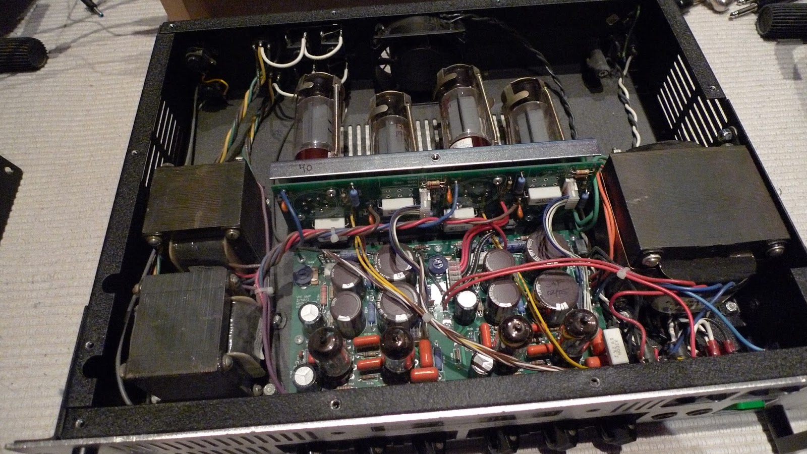

J'ai un VHT 2/50/2 qui est un amplificateur guitare de 2x50w en EL34, monté en rack d'une hauteur de 2U, ils ont couché les tubes pour gagner en hauteur et on mis un ventilateur
J'ai aussi un Groove Tubes STP-G équipé de 2 tubes 6V6, ils les ont mis verticalement
J'ai un Victor aussi équipé avec des 6V6, il les ont mis couchés
