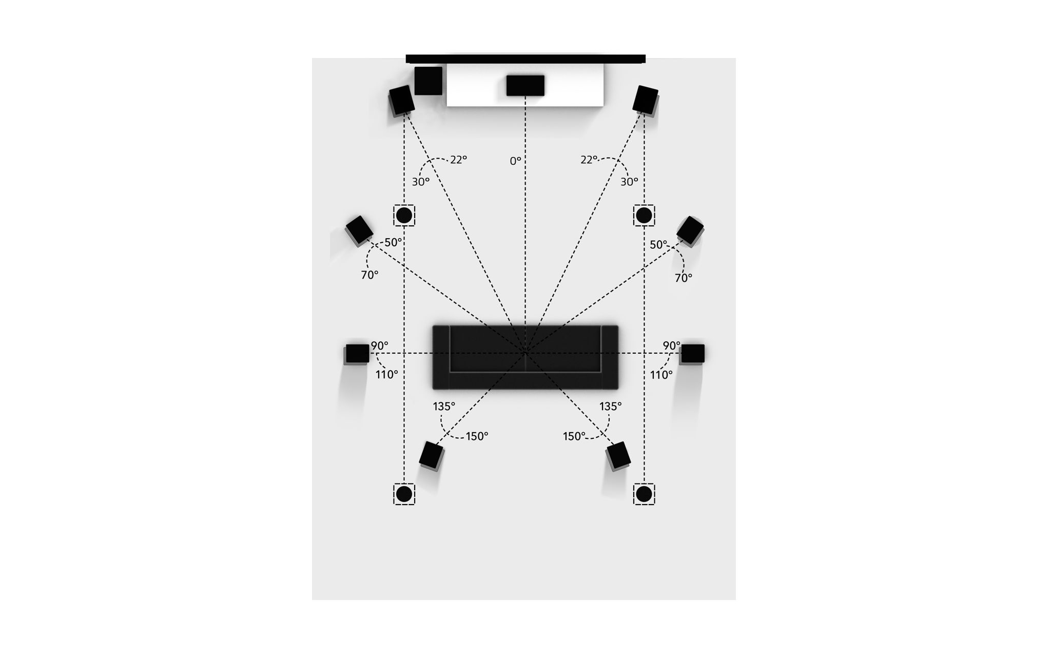

Je rappelle que c'est une salle dédiée en 9.2.4
Chaque enceinte est dirigée vers un point central, en respectant les angles.
https://www.dolby.com/about/support/guide/speaker-setup-guides/9.1.4-overhead-speaker-setup-guide/
