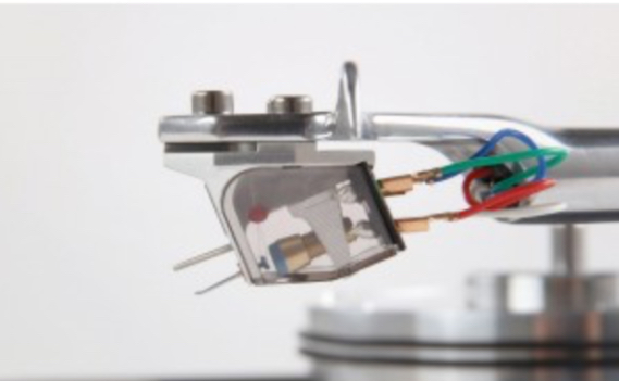

Les connexions de la cellule sont peut-être insuffisamment serrées. Défauts des contacts…? A vérifier si elles se retirent sans aucun efforts…

wuwei a écrit:Les connexions de la cellule sont peut-être insuffisamment serrées. Défauts des contacts…? A vérifier si elles se retirent sans aucun efforts…
Salut,
Tu penses qu'un défaut des connexions de la cellule puisse donner cela ?
Pour moi, coté gauche, masse gauche, coté droit masse droite point. Si 1 coté mal connecté le son ne passe pas. Si masse mal connectée buzzz...
Mais si ça se trouve t'as raison. J'ai effectivement resserré 2 cosses qui étaient un peu lâches. Mais sans résultat.
Va savoir j'aurais peut-être dû les resserrer toutes. Mais c'est pas facile avec la taille des cosses. On passe vite d'un peu lâche à impossible à insérer. Et ensuite pour desserrer, pas simple.
Décidemment c'est vraiment se compliquer la vie ces connexions hi-fi à la on.
Avec une connectique pro, une bague à tourner et c'est bouclé...
Bah ma sœur devrait recevoir l'autre cellule d'ici peu, on sera fixé. Punaise j'aurais préféré être sur place, j'aurais direct essayé ta solution "wuwei" (merci à toi). Ca m'empêche de dormir cette histoire !!!

Ceci m’est tout simplement arrivé… les câbles des cellules sont très petits et pas pratiques à insérer et à serrer…. Bref un défaut de contact mais aussi du buzzz
Illustration…
