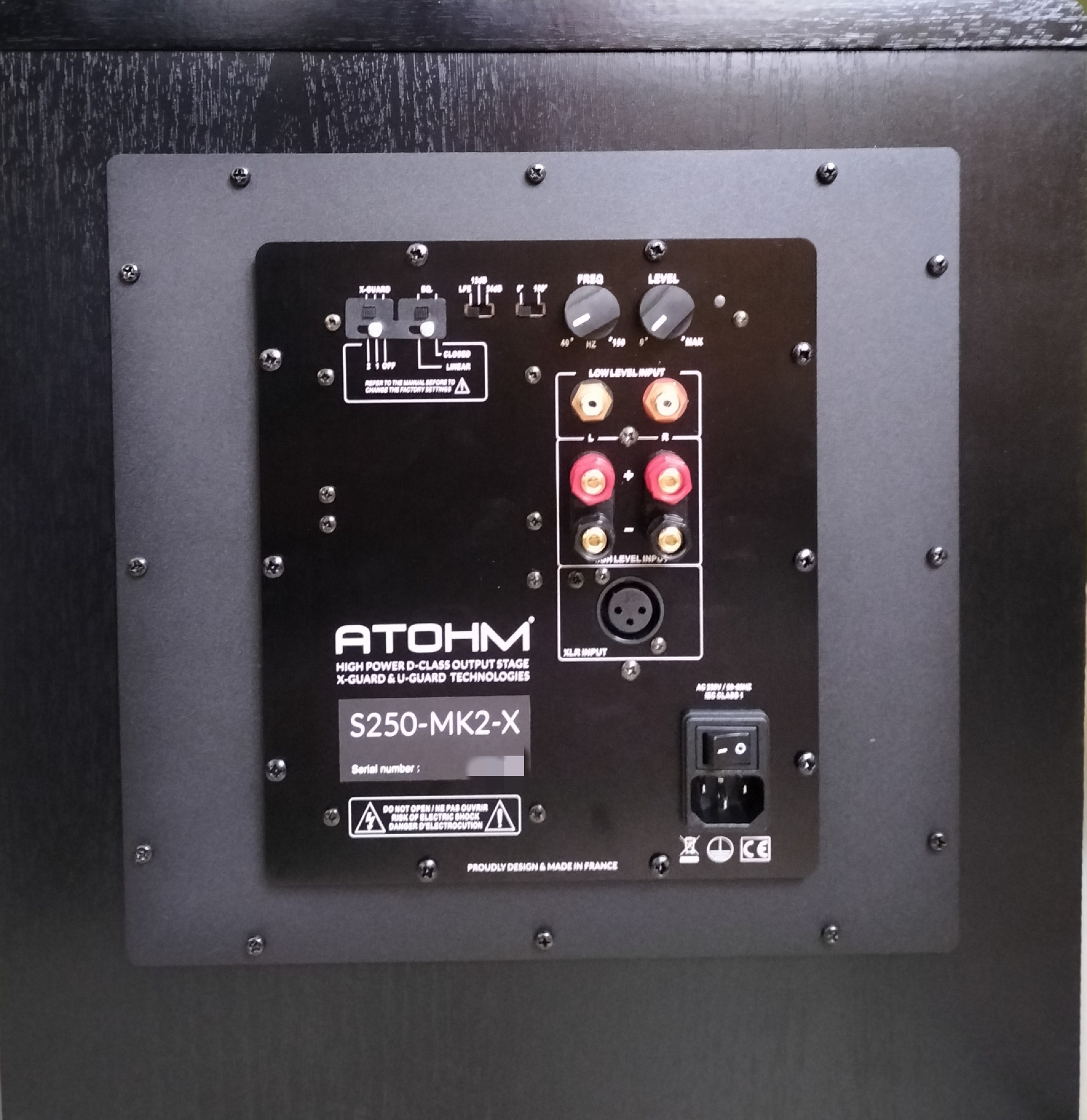

Au final après discussion (en anglais avec le support
) pour mon CHT-10Q, j'ai l'étage de puissance KO, et potentiellement l'alimentation faiblarde (valeurs anormalement faibles sur une mesure) le caisson ayant 15 ans, ça commence à faire pas mal. N'ayant strictement aucune envie de repartir sur un module Velodyne d'origine ayant vraisemblablement des erreurs de conception, je suis parti sur un Atohm S250-MK2-X avec la plaque de compatibilité. Le support Velodyne a confirmé que ce module irait et sont d'ailleurs curieux du résultat.
Moyennant une coupe du bois (en dehors du placage bois, en fait juste les montants gauche/droit où se posait l'ancien ampli) il tient parfaitement
Notez que maintenant le caisson est en classe 1 (prise terre) et non plus en classe 2 (d'ailleurs le câble d'alimentation de Velodyne n'avait bien aucune prise terre -> j'utilise celui d'Atohm maintenant). J'ai discuté avec le support Atohm et aussi Velodyne pour connaître la fréquence de charge du haut-parleur qu'ils ont utilisée pour le bass-reflex, et elle semble être autour de 30Hz (pour correctement faire les réglages Atohm et éviter des débattements trop important du haut-parleur). Je tenterai le réglage Atohm descendant plus bas en fréquence après quelques tests si nécessaire (j'ai joué la carte sûreté : réglage light).
Bien évidemment, uniquement l'ampli fonctionne, plus d'affichage ni de télécommande
. J'ai prévu également un trigger pour qu'il s'allume et surtout s'éteigne tout seul, là plus de souci !
Si cela intéresse quelqu'un du topic, l'ancien ampli et la télécommande (presque pas utilisée) pourraient être envoyés (ampli "pour pièces"). Si besoin je fais une annonce dans la section dédiée, mais bon à part sur ce topic, peu de personnes seront intéressées c'est sûr...
. J'ai prévu également un trigger pour qu'il s'allume et surtout s'éteigne tout seul, là plus de souci !Si cela intéresse quelqu'un du topic, l'ancien ampli et la télécommande (presque pas utilisée) pourraient être envoyés (ampli "pour pièces"). Si besoin je fais une annonce dans la section dédiée, mais bon à part sur ce topic, peu de personnes seront intéressées c'est sûr...
