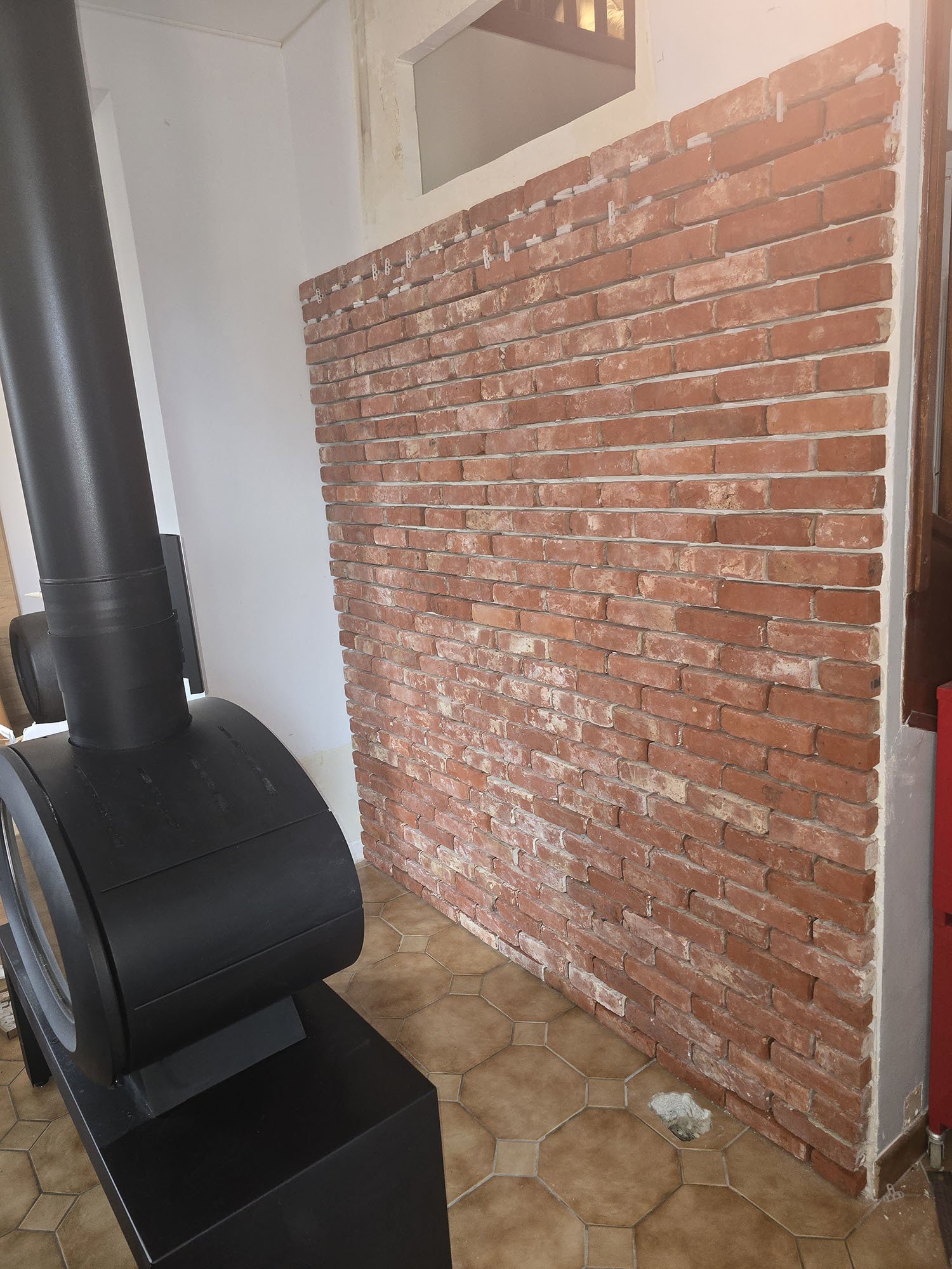

Quelques news, on est passé de ça :
à là....
En passant par ...
à là....
En passant par ...
- beb
- Messages: 10401
- Inscription Forum: 02 Mar 2002 2:00
- Localisation: retour à l'aube de la ville d'Hélène
En résumé, 320 briques posées, et je suis en panne, mais 100 m'attendent chez le "fournisseur"
Briques de début du 20ème, totalement artisanales (ont du être cuites sur place), issues de restes de démontage d'un batiment dans la ferme de mes parents.
Et tronçonnage par le milieu pour diminuer l'épaisseur.
Elles ont toutes été brossées, nettoyées à l'acide, rincées, tronçonnées et triées.
Pas une n'est iudentique à l'autre ce qui rend le collage "fun".
To be finished, soon...
Allez de 90 à coller encore, et les joints à faire et le plafond à finir, et ce sera fini.
Pour info, c'est
- incombustible, limite réfractaire
-ça stocke la chaleur pour la réémettre ensuite
- neutre au niveau acoustique là où c'est, et ça empêche la cloison de vibrer sous l'effet du caisson.
Mais là j'en ai un peu marre....
