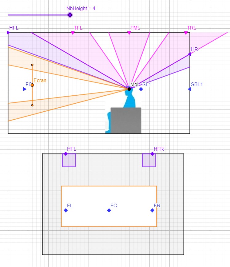

Message » 20 Mar 2025 9:34
J'avance sur la vue en coupe. Elle permettra de gérer comme avant 4 enceintes Height et la hauteur de l'écran, avec les angles de vision verticaux pour les 2 canapés. Elle permettra aussi de régler la hauteur des Wides indépendamment des Front et la hauteur des Surround 2 et 3 indépendamment des Surround 1.

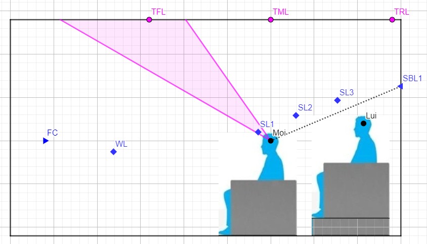

Message » 25 Mar 2025 14:08
Je libère une nouvelle version Beta pour tests avec la vue en coupe longitudinale.
Cette vue permet de gérer deux paires d'enceintes Height, en plus des enceintes Top. Elle permet aussi de régler la hauteur des enceintes Wide indépendamment des Front ; ainsi que la hauteur des SL2 et SL3, indépendamment des SL.
Elle permet également de gérer le positionnement en hauteur de l'écran avec les angles de vision verticaux. Lorsque l'on a 2 canapés / rangées de sièges, cette vue s'avère indispensable pour éviter les problèmes de masquage des enceintes.
