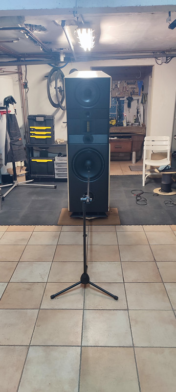

C'est drôle Agno que tu me dises justement ce soir de ne pas sortir les enceintes, parce que finalement j'avais besoin de me changer les idées, je suis donc parti pour me faire un plateau tournant, et je l'ai installé dans le garage en me disant, que de toutes façons dans un premier temps, je pourrais commencer à essayer de prendre des mesures à l'intérieur pour voir un peu le comportement, je fenêtrerai à quelques millisecondes et je verrai bien, et je pourrais comparer avec les résultats en extérieur ensuite.

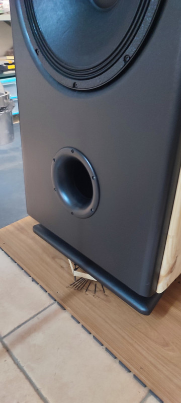

Ok pour la mesure de Z, je vais la refaire, ne serai-ce que pour essayer avec un évent plus court.
Pour la première réflexion effectivement... au niveau du woofer c'est le sol, et au niveau du bas-mid c'est le plafond, le garage fait 2M20 de haut, 3m80 de large par 9m de long.
Bref je l'ai positionnée à 3m du mur du fond, 1m80 de chaque côté.
J'ai pas encore acheté de quoi faire le câble de mesure avec l'ampli, des résistances de 8,2 KOhms et 920 Ohms, ni de condo pour protéger le tweet.
Je vais essayer de faire ça demain.
Et donc mesure champ proche pour woofer et bas-mid, mais comment mesurer les hors axes si le micro est collé au cône? Je peux me permettre de reculer d'un ou deux cm?
J'ai l'impression que les hors axes pour les basses fréquences c'est pas utile...
Ensuite champ lointain pour les mids et tweeteer, environ 70 cm?
Les hors axes j'ai tracé 5, 10, 15, 20, 30, 45, 60, 80, 90 ça suffit non?
Faut que je commence par une une mesure d'impulsion avec le micro dans l'axe du point d'écoute pour mesurer le décalage entre les HP.

Charles, pas de mesure en champ proche, ça sert à rien pour développer le filtre.
Pour obtenir le fenêtrage le plus large possible, il faut placer l'enceinte au centre de la pièce, la surélever, faire varier cette hauteur pour que chaque hp se retrouve à mi-hauteur sol/plafond.
Les mesurer à 1M à 2.83V chacun. Le woofer, tu le mesures exactement comme les autres dans un 1er temps. Le woofer en ground-plane dans un 2ème temps pour, plus tard, fusionner ses fréquences basses (celles sous la fréquence fenêtrée la plus basse) aux fréquences supérieures.
Plateau tournant: de 0 à 90°. Pas de mesures avec des incréments différents: tous à 10° ou tous à 5°. Des pas de 10° sont suffisants.
Les hors-axe sont utiles sur le woofer aussi, plus les fréquences augmentent, plus ils sont impactés et donc en rapport avec la hauteur de Fx.

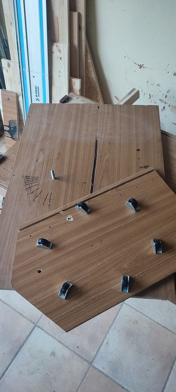

D'ailleurs, vu que je peux démonter en 3 parties l'enceinte, suis je obligé de la laisser entière pour faire les mesures ?
Par exemple pour remonter le woofer au milieu de la pièce il faut que je vire la tête qui contient le bas-médium, et inversement pour descendre le bas-médium au milieu il faut que je vire le caisson du woofer... ^^
Mon superbe plateau en bois d'armoire reconditionnée...
Et la chose dans son milieu pas naturel:
Va falloir penser à déménager !
6 roulettes seulement
