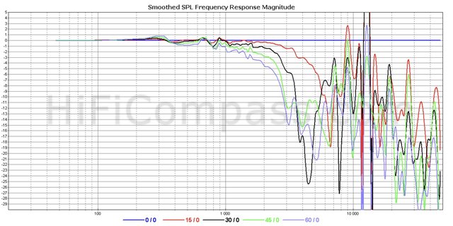

https://www.scan-speak.dk/datasheet/pdf ... 920000.pdf
Arf… ici c‘est un datasheet d‘un fabricant ou on peut voir une réponse d‘un dôme qui ne va pas dans le sens de ce que Mr Kates explique et a mesuré entre les propriétés des "dômes" et celles des "plats" (Sur les courbes de Kates, à l’abscisse correspond une formule.. :?? )
Apparemment il faut que la mesure soit normalisée comme ici pour un dôme de 6" et c‘est plus tout à fait pareil… par rapport à celle d’un constructeur…
Après… :idee: la surface à la base du dôme est supérieure à celle sur le dessus… donc logiquement le "couplage à l’air" est plus important donc "l’énergie" transfèré plus importante… pour un écran plat c‘est sans doute le contraire "l’énergie" transférée est plus importante dans l‘axe... ceci expliquant probablement cela..

Message » 22 Avr 2025 9:10
ericb56 a écrit: fourni par Esscobar s'intéresse au passage du rayonnement de 2Pi à 4Pi stéradians et n'évoque pas la diffraction causée par des marches d'escalier de 2 cm de profondeur ( pas plus que l'entretien avec Joseph D'appolito ), nous attendons de sa part la preuve d'une :D affirmation à partir des courbes fournies par Cabasse. Nous pourrons peut-être ensuite nous intéresser à l'audibilité du phénomène.
Audible à 17kHz :mdr: soit 34000cm.s / 2cm =17 000 Hz :D

wuwei a écrit:
Esscobar a écrit:Bonsoir Wuwei,
:wink:
Bonjour WW :
non, ce qui compte c'est la surface équivalente a plat, donc cône, dôme ou membrane plate c'est pareil!
Bonjour Greg
Arf.. :wink: il y a vraisemblablement un décalage.., des interférences des ondes produites par les "differentes surfaces élémentaires d’un dôme.. Enfin ce qui fait que toutes ces formes de membranes n’ont pas les mêmes réponses dans l‘axe ou à coté.
C‘est simplement… pour dire que ce qui peut se voir sur des mesures hors axe n‘est pas uniquement l’œuvre de la "diffraction" mais c’est aussi lié au type de HP utilisé et son intégration en façade pour les enceintes parallélépipèdiques..
En dehors de ça… la formule de caisse sphérique semble être la seule à se soustraire efficacement des problèmes de diffraction… (suivant Olson) tous les autres volumes vont faire office plus ou moins de "porte voix" aux differents HP…
wuwei
