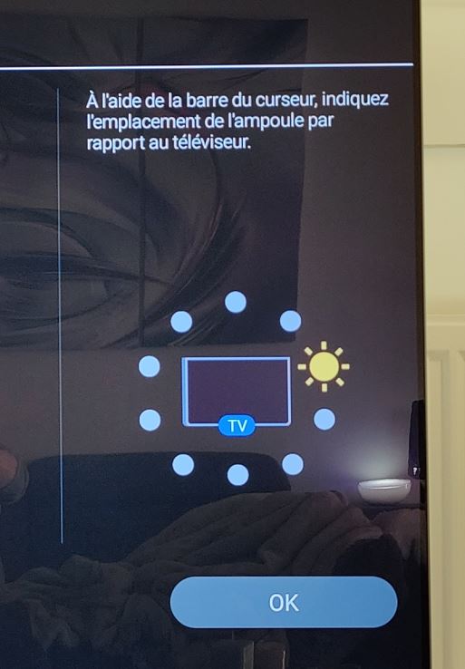

gandyalf a écrit:Salut, j ai une Philips amblight 65oled807 et j'y ai rajouté au Philips hue tv derrière le canapé 2 lampes hue go et à coté 2 barres hue play et cela est bien réactif.
Par contre j'ai un problème, dans les scènes de nuit ou sombre , quand l image passe complétement noire, mes lampes et barre ne s'éteignent pas complétement. Elles restent légèrement allumées en blanc très faible , genre 15% allumées..
Du coup je suis jamais dans le noir complet... sauriez vous ce que j'ai mal réglé pour qu'elles ne s'éteignent pas complétement? auriez vous une idée de comment régler ce problème stp? merci
SI comme moi vous avez rajouté des lampes sur les côtés , comment avez vous réglez sur la config hue de la tv leur positionnement? (la partie où on doit dire a quel niveau elles sont par rapport à la tv ) , plutôt comme moi ici sur la photo ou plutôt un soleil plus bas pour être pile à niveau du bas?

gandyalf a écrit:gandyalf a écrit:Salut, j ai une Philips amblight 65oled807 et j'y ai rajouté au Philips hue tv derrière le canapé 2 lampes hue go et à coté 2 barres hue play et cela est bien réactif.
Toujours personne pour me répondre?
Personnellement, j'ai 2 extensions sur les mur droit et gauche, et un central au milieu de la pièces.
Autant que je me souvienne, en noir complet, elles ne s'allumait pas, ou du moins on ne le discernait pas
Par contre, j'avais mis les puissances d’éclairage relativement faible, afin de coïncider avec le flux descendant de ceux de la TV.
Et autre chose importante, comme tu le demande au niveau de la position, cela joue grandement. Autant les leds de la TV sont très precises, autant celles des extension ambilight englobe une grosse partie.
Donc à moins d'avoir une scène à 100% noire sur les extremité, il faut s'attendre à une certaine lueur d'elle même.
Encore autre chose, suivant le réglage de l'ambilight général (avec le raccourci télécommande), je me calais toujours sur le mode "normal"
Si je me mettait en "VIF" la oui, les extension produisait toujours une certaine lueur, tout comme les leds de la TV. C'est un mode à utiliser de jour.

Bonjour, déja un grand merci d'avoir pris le temps de répondre
Alors j'ai essayé toute les config sur la tv et le reglage ambilight, de normal, à vif , en passant aussi par jeu et rien n'y fait elle reste allumée en blanc et suffisamment pour les voirs..et j'ai fait aussi le test avec une vidéo youtube "ecran noir complet pendant 2hrs" et toujours pareil elle reste allumée en blanc , genre 30%.
Que veut tu dire exactement par : "Par contre, j'avais mis les puissances d’éclairage relativement faible, afin de coïncider avec le flux descendant de ceux de la TV." ?
Et finalement pour le positionnement j'ai baissé d'un cran vers le bas le soleil sur le config, ça couvre moitié écran et bas des pointes de la tv, j 'ai de meilleurs effets de couleurs.

ALors, je voulais simplement dire, que, lors de la configuration des extension ambilight + Hue sur la TV, tu peux régler le flux lumineux/puissance de chaque ampoule HUE indépendamment. Cela est pratique selon son emplacement.
Et de mon côté, comme ces dernières son à 1m de la TV pour celles à droite et gauche, j'ai donc réglé la puissance assez basse, pour le faire coïncider avec celle de la TV.
--> C'est à dire que la puissance des leds de l'ambilight du téléviseur décroit avec la distance, et je me suis basé sur cette puissance résiduelle pour régler la luminosité des ampoules hue. Si tu les mets trop fort, cela redonne un coup de boost pas naturel à l'ambilight, et cela est dérangeant à l’œil. (enfin pour moi !)
Du coup, comme j'ai mis un niveau de luminosité assez bas, celà explique peut être le fait que je n'ai pas le fameux halo blanc dont tu parles.
