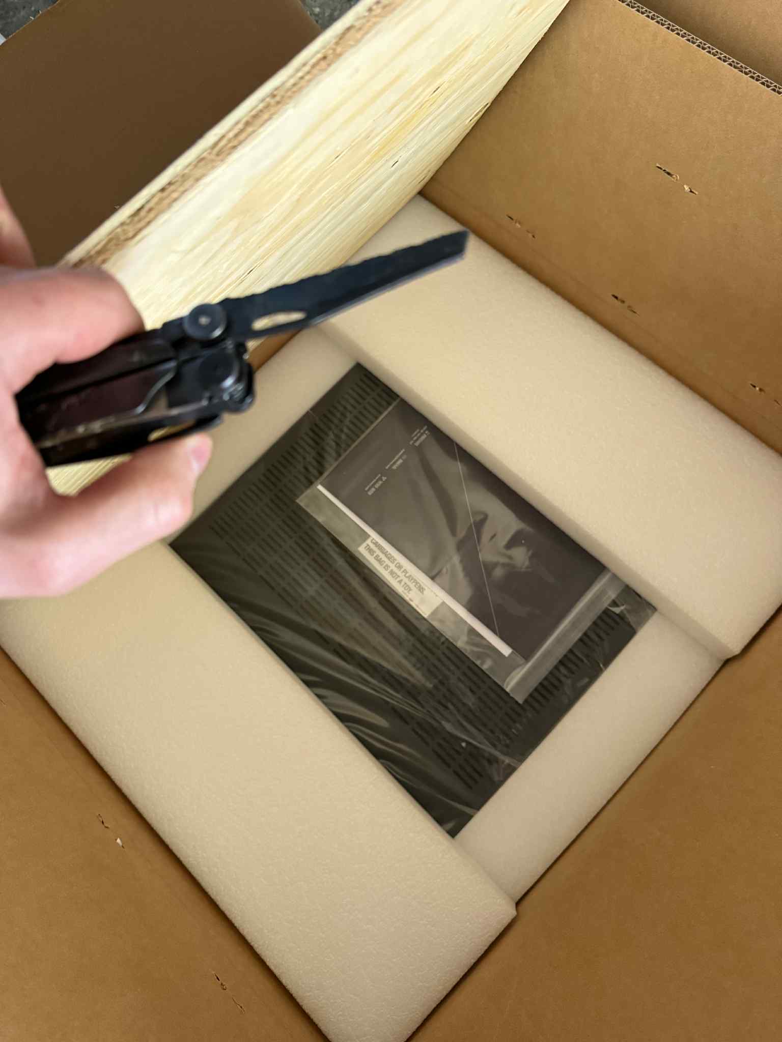

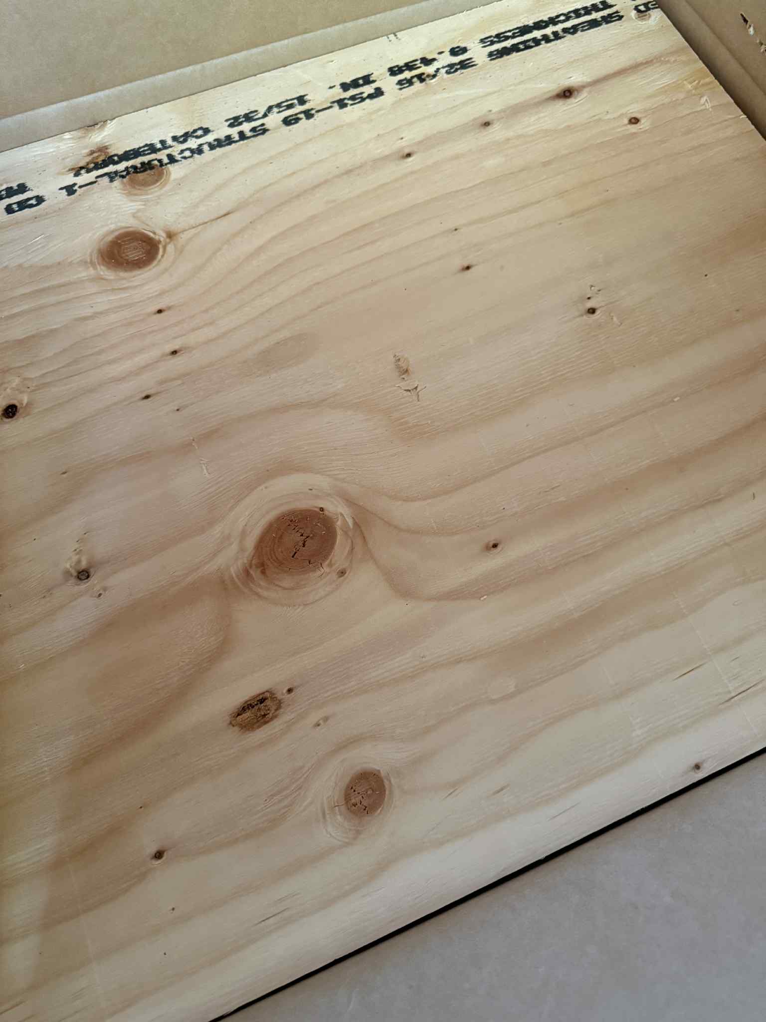

Message » 17 Juin 2025 14:25
Caisse de vin ?
Eames
Messages: 1908
Inscription Forum: 07 Juin 2019 22:34
Message » 17 Juin 2025 14:30
La désillusion…
Et on dit que le service client chez Trinnov est de qualité… même pas un petit Margaux ou St Julien…
Eames
Messages: 1908
