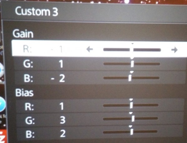

J'ai un 520 qui est à un peu plus de 500 heures et qui revient de chez sony. L'installation est visible ICI. Pour résumer : c'est un daylight 0.9 de chez Xtrem de 3m de base située à 4m30 du VP. Le VP est en lampe haute.
Je tente de calibrer avec une I1 display pro et le logiciel de l'association. Ma chaine est en 16-235. Mon soucis est le BLEU
La luminance est juste à l'ouest, ce qui fait une courbe gamma pas belle du tout.
Vvous avez une idée decomment y remédier svp ?

Tu as pensé à désactiver l'iris dynamique avant calibration ?

Effectivement sans l'iris dynamique le bleu à la mesure est mieux. Ce que j'ai surtout noté c'est qu'au démarrage ma gamma etait linéaire et belle
En fait ce qui pose le plus problème est la température du VP
J'ai mis le VP en mode haute altitude pour forcer la ventilation et ma gamma s'améliore grandement, les deltaE aussi. Bref je vais revoir la niche qui accueille le VP et ca devrait etre nettement mieux.
