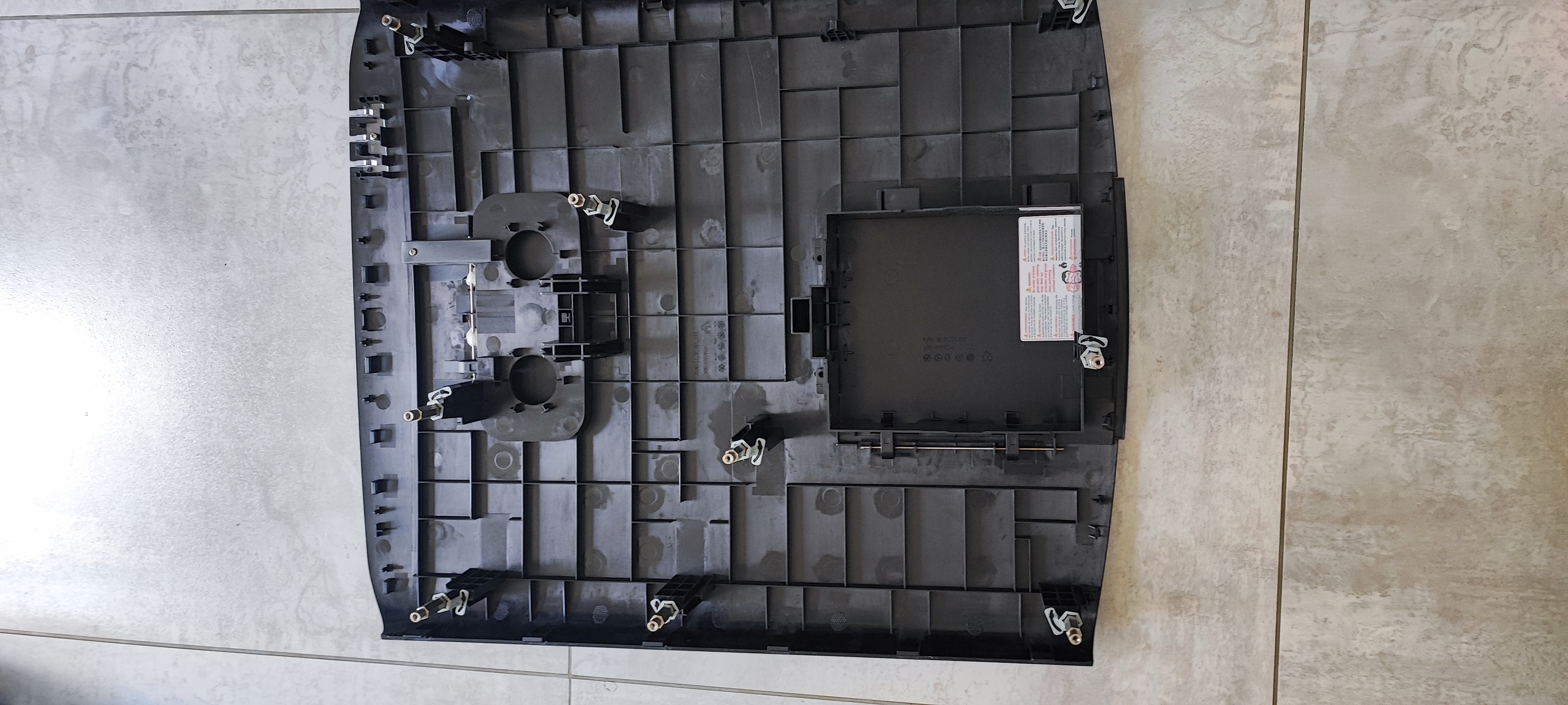

J'ai ce projeteur depuis quelque temps, la première lampe à été changée à 5000h environ et la seconde a environ 200h, il y a un an j'ai eu 2 pixels bloqués qui se sont débloqués comme par magie au bout de 3 mois, puis hier soir, malheur, une grosse tâche diffuse apparait sur la partie gauche de l'écran couvrant environ 5% de la surface;
Je me dis, demain je le démonte pour voir ce qu'il y a, puis s'il est foutu, cela me permettra de convaincre ma femme d'en acheter un autre
Je cherche un manuel de service ou un quelconque tutoriel, mais je ne trouve rien de rien.

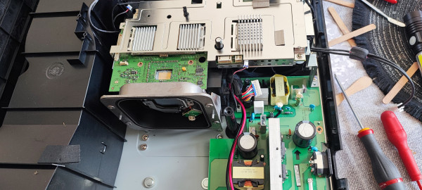

J'enlève les vis inférieures, jusque la pas de problème, j'enlève aussi les 4 vis cruciformes et les 4 vis H percées des ports hd15 et db9, après vient le démontage du capot supérieur, là ce n'est pas une mince affaire, il a fallu forcer en faisant attention, mais j'y suis arrivé, il y avait beaucoup de poussière et quelques papillons...
A noter qu'il y une platine avec un fil court sous le capot avec les voyants lumineux (enlevée sur la photo) j'ai arraché le connecteur multibroche soudé sur la platine, mais j'ai pu le ressouder.

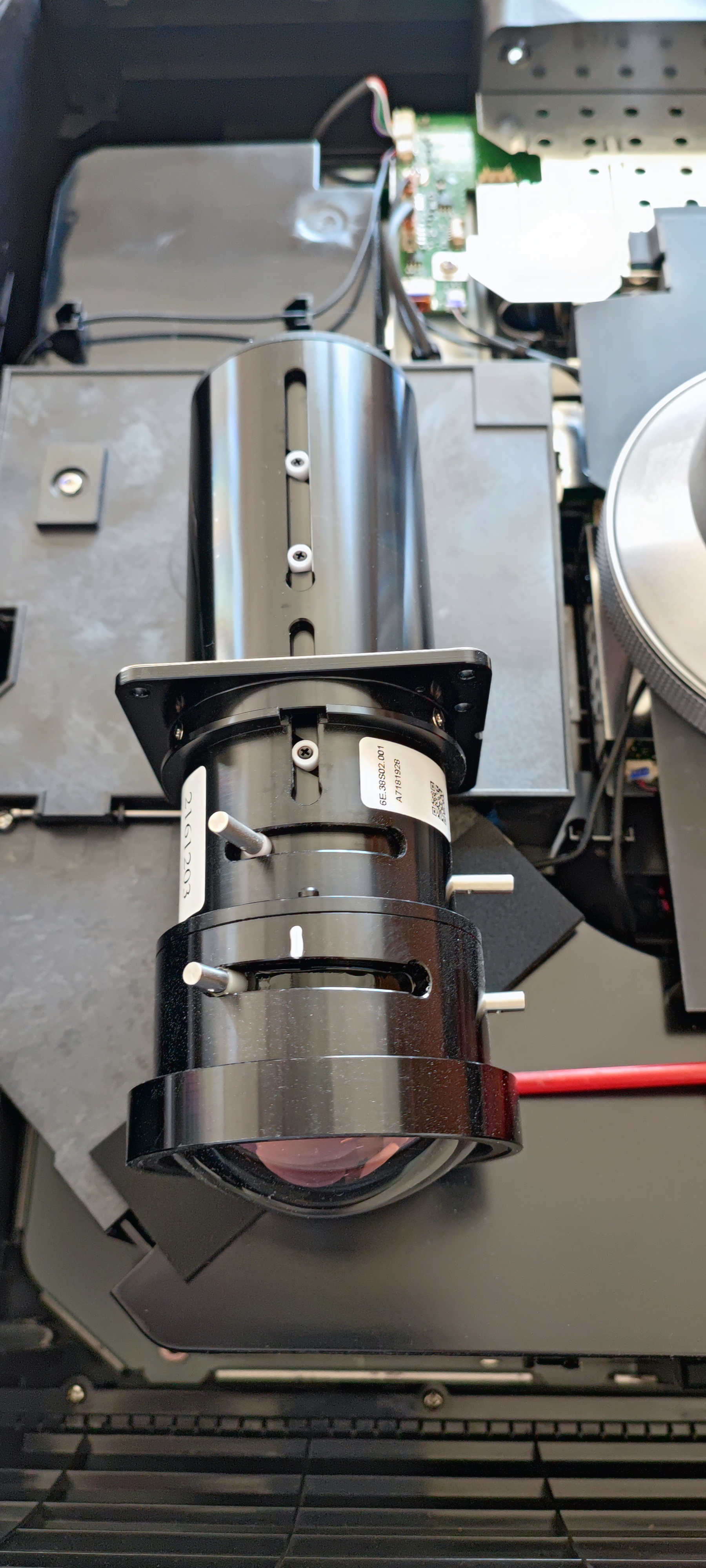

J'ai ensuite enlevé des 2 bagues de réglage qui sont simplement clipsées et se démontent facilement, puis vient de montage du bloc optique, on peut apercevoir l'iris "dynamique" et la fameuse tache qui se trouve donc sur la matrice DMD et non sur l'optique;
Je m’attelle au démontage de platines électroniques et m’aperçois que le caloduc de refroidissement de la matrice n'est plus bien serré...
Sur les photos vous pouvez voir l'intrus se trouvant sur la matrice DMD, il y avait pourtant un joint.
Après un nettoyage à l’alcool isopropylique suivant les recommandations TI: https://www.ti.com/video/6063140443001#transcript-tab je remonte l'ensemble et remet en route,la tache a disparu, ouf...
Durée de l'intervention 4h avec beaucoup de temps de perdu pour ouvrir la bête. Donc pas de nouveau projo pour le moment....
Voici quelques photos:
