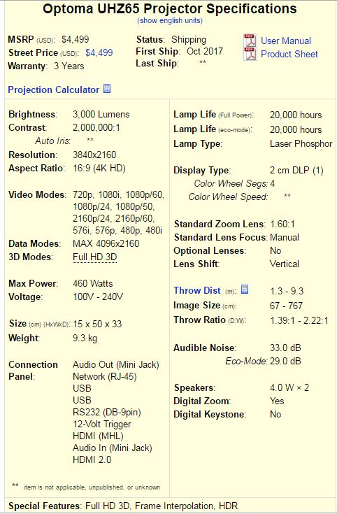

L’Optoma UHZ65 est un vidéoprojecteur DLP 4K laser, avec une roue chromatique au phosphore, de 2800 lumens, compatible HDR10 et wide color gamut BT.2020.
Je le disais ici, l’espace de couleur étendu (wide color gamut) n’est peut-être pas le plus important, mais lorsque je vois la réussite que représente selon moi l’Optoma UHD65, un DLP 4K fleuron de la marque actuellement, je me dis qu’avec l’éclairage laser en plus, une plus forte luminosité avec 2800 lumens contre 2200 lumens pour le UHD65, tous les espoirs sont permis ! Au passage, avec des noms proches et des coques identiques, on peut raisonnablement penser que l’Optoma UHZ65 soit une déclinaison laser du UHD65.
L’Optoma UHZ65 est attendu pour la fin 2017 aux USA au prix indicatif de 5000 $. On peut donc supposer qu’il sera commercialisé en Europe au plus tard début d’année 2018, sans doute vers 5000 €.
L’annonce de ce nouveau projecteur laser en dessous de 10 000 € est une excellente nouvelle ! Espérons qu’il viendra grossir le rang des très bons projecteurs laser dans cette gamme de prix, où l’excellent Epson EH-LS10500 se trouve bien seul.

OPTOMA UHZ65 : DLP 4K LASER (Prix approximatif / indicatif 5000€)

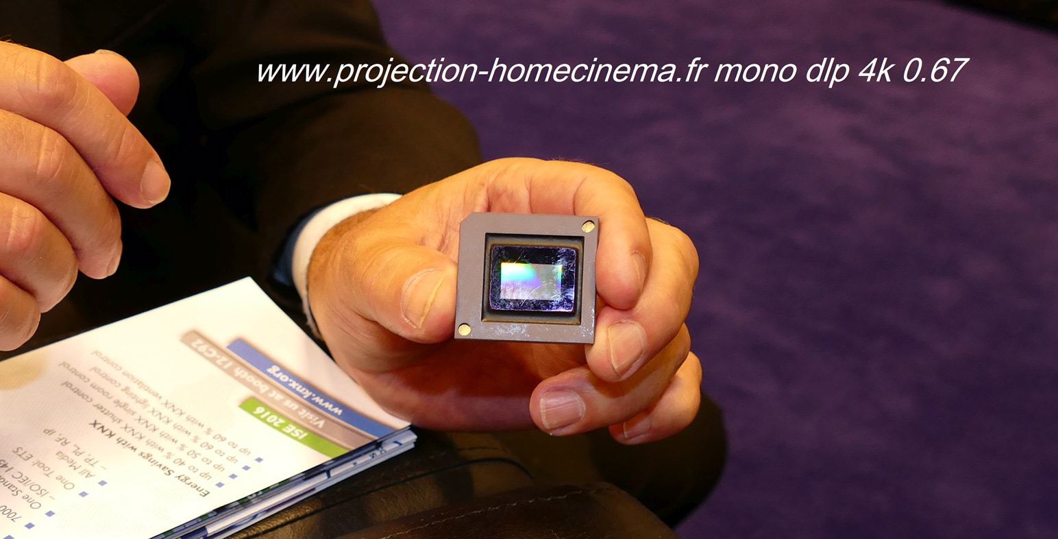

Dans un communiqué de presse daté du 14 juin 2016, le constructeur de vidéoprojecteurs DLP Optoma annonçait la sortie d’un vidéoprojecteur DLP UHD équipé d’une source lumineuse laser.
Cet appareil qui est construit autour de la nouvelle puce 4K de DLP, offre une compatibilité avec les signaux UHD et 4K. Toutefois il n’est pas de résolution native UHD (3840×2160), à l’image des BenQ W11000/X12000, OPTOMA UHD550X/UHD60/UHD65, ACER H7850/v7850 et VIVITEK HK2244, il vient simuler une image 4K avec une puce de résolution native 2716×1528 (en photo ci-dessous).
Le constructeur a pourvu ce nouveau modèle d’une source lumineuse laser (durée de vie de 20 000 heures) avec une roue chromatique au phosphore. Elle doit délivrer 2800 lumens et permettre d’atteindre un contraste dynamique de 1 500 000:1 (on peut déjà parier que ce ce ne sera pas le cas après nos mesures « terrain »).
Le UHZ65 sera compatible HDR-10 et la solution laser doit lui permettre d’atteindre les références de l’espace couleurs REC2020.
En matière d’équipement et pour faciliter son placement : un Lens-shift vertical d’une légère amplitude de 15% permettra de déplacer le bloc optique manuellement. Ses prises HDMI seront au format 2.0 et HDCP 2.2.
L’optoma UHZ65 est annoncé pour une sortie aux États-Unis à la fin d’année 2017 au tarif de 4999$, on peut raisonnablement tabler sur un prix de 5000€ pour l’Europe.

DARCY74 a écrit:Sur le papier, il m'a l'air intéressant : 4 K natif + laser à 5 000 €uros.
Ce ne sont pas des des 4K natifs.
Ces appareils qui sont construits autour de la nouvelle puce 4K de DLP, offre une compatibilité avec les signaux UHD et 4K. Toutefois il n’est pas de résolution native UHD (3840×2160), à l’image des BenQ W11000/X12000, OPTOMA UHD550X/UHD60/UHD65, ACER H7850/v7850 et VIVITEK HK2244, il vient simuler une image 4K avec une puce de résolution native 2716×1528 (en photo ci-dessous).
- nonobowl
- Modérateur Home-Cinéma
- Messages: 4382
- Inscription Forum: 08 Juil 2008 3:32
- Localisation: Vignoble Nantais et 85
Ha, OK, mais les spécifications du projecteur indiquent bien une résolution de 3 840 X 2 160.
Ce projo est aussi dans la rubrique "Projecteurs UHD 4 K" du forum
