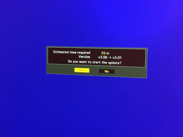

Bonjour à tous.
J'ai publié une mise à jour pour NP5, Z7, Z8 et Z9 ici (en accord avec Delac)
post181499591.html#p181499591
v3.01 (dispo uniquement sur les serveurs japonais)
Au programme meilleure qualité d'image et stabilité du réglage du pixels shift
Merci JVC :wink:

Posté ailleurs sur HCFR, mais qui a toute sa place ici :
Sujet: 2021 - JVC DLA-NZ7 & NZ8 (RS2100 & RS3100) (màj)
Hugo S a écrit:re Hi,
Point fait concernant ce nouveau FW 3.01 pour les projecteurs NP5, NZ7, NZ8, NZ9 et 25LTD et MERCI à Xavier Y. de JVC France et surtout Yvan de Delac.
Alors et tout d'abord, sur les projecteurs ci-dessus, ce nouveau FW 3.01 ne peut s'installer QUE si le FW 3.00 est déjà installé.
L'apport de ce nouveau FW 3.01 concerne principalement la fonctionnalité "pixel-shift", c'est à dire l'alignment des pixels des matrices... probablement (mon interprétation) la précision de l'emplacement ou minimisation d'une éventuelle dérive_décalage plus ou moins rapide des pixels dans le temps.
Ceci avec pour conséquences l'amélioration quant à la précision_piqué de l'image... ce qui potentiellement devrait être d'autant plus impactant en e-shift X 8K. :love:
Hugo
PS : on va récupérer ce nouveau JVC FW 3.01 et dans l'après midi il sera mis en ligne sur les serveurs HCFR.
le FW 3.01 est désormais dispo sur les serveurs HCFR :
https://www.homecinema-fr.com/docs/JKCPJ202101V0301-v3.01.zip
avec le fichier .pdf pour la mise en oeuvre de la mise à jour :
https://www.homecinema-fr.com/wp-content/uploads/2025/02/jkcpj202101_proc_en_v2.pdf
Hugo

Màj FW 3.01
faite montre en main en 46'16" sur notre 25LTD. :D
Alors après check et petite retouche des convergences + check focus, comparativement au FW 3.0 le rendu image (e-shiftX 8k) a gagné en termes de perception de la définition image, avec également une sensation de luminosité (légèrement) accrue. :love:
Dans tous les cas et d'une façon générale, mon avis est que pour tous ceux qui possèdent un NP5, NZ7, NZ8 ou NZ9, il n'y a pas lieu d'hésiter à installer ce tout nouveau FW 3.01. :P
... et surtout : MERCI à JVC pour ce nouveau FW 3.01 proposé sur l' "ancienne" gamme NZx... ceci est particulièrement appréciable et ne peut que d'autant plus être apprécié par tous les utilisateurs des nombreux projecteurs NP et NZx. :bravo:
