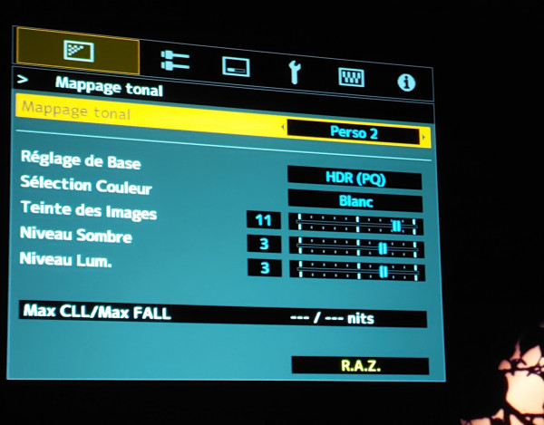

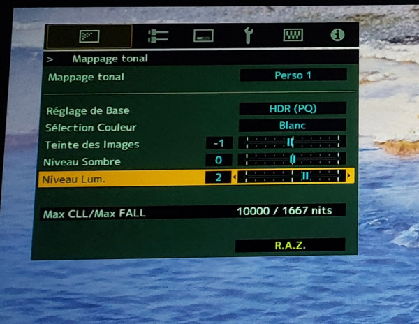

Message » 07 Déc 2024 11:45
Bonjour à tous .
Pour donner suite à la formule de Mr Hugo :wink: pour le DV (LLDV)
Voici une autre option .
Mon but étant de me rapprocher le plus possible de se pourrais faire la normalité Dolby-Vision : le moins possible de traitement , cela afin de respecter le plus possible l'oeuvre du créateur du film .
Cela a pour inconvénient de ne rien caché en matière de défaut .
Pour memoire , je suis dans une piéce claire , j'ai une toile depuis peut :ADEO , ALR de 3.00m avec un gain de 0.8 , avec le NZ-8
A vous après d'ajusté les valeurs du JVC en fonction de votre toile et environnement .
Par respect de l'architecture du Forum je vous met mes réglages du HD-Fury WRROOM dans le post approprié du forum.
De cetts façon si question sur HD Fury , se sera plus simple ( il me semble 8)
scalers-processeurs-video/hdfury-avoir-du-dolby-vision-sur-ecran-hdr10-maj-t30105278-2445.html
Pour se qui est des réglages sur le JVC
Vous aller trouver 3 mode concerné par le LLDV (Dolby-Vision décodé ) venant de votre source .
FILMARKER MODE : référence pour valider le bon fonctionnement du système en place .
Très simple ajustage , car peut de réglages de disponible
A faire idéalement avec la Demo en DOLBY VISION du Bluray Ray 4k Ultra HD de : Spears & Munsil
Mode : LLDV-Normal ( Premier mode Custum à mettre en place )
Le but de se mode est d'affiner les réglage , pour encore gagner en qualité par rapport au mode : FILMARKER MODE
Je suis sur se mode avec quelques films et sur toutes les DEMO DV venant de YouTube , cela a condition que votre "Box Tv" ai les décodeur adapté en interne .
multimedia-materiels-lecteurs-et-box/youtube-en-hdr-5-1-avec-quelle-box-t30135722.html
une fois tout le systéme en place , je vous confirme que c'est addictif :love: :love:
Mode : LLDV-Large
c'est un mode destiné aux films venant de support Physique .
Pour info , mon films de référence étant DUNE , pour le coté complexe dans les choix de luminosité afin de trouver le meilleur résultat .
c'est un mode qui a besoin de plus de lumière , plus que les deux autre mode et c'est normal .
Là encore il faudra l'ajusté en fonction de votre type de JVC , de votre environnement , de votre toile .
Il n'est pas indispensable de rester en BT 2020 (Large) , penser a l'essayer aussi avec le BT-2020 (Normal) .
A vous d'essayer :bravo:
C'est un peut de temps à passer , mais c'est rapide et trés enrichissant intellectuellement parlant .

C'est ( pour moi :oops: et aussi d'autres ) le principe idéal , compte tenue que c'est déjà fait dans le Lecteur , suivant les consignes de la page DV du Setup HD-Fury WRROOM .
Tu regardera , qu'avec le Mode FILMMARKER MODE , l'approche n'est pas encore la même dans les réglages que les mode Custom .
Moins de possibilité de réglages , se qui plutôt bien . :wink:
J'ai encore diminué la valeur de puissance = 59 , en mettant l'ouverture à 100%
Je joue ensuite sur la valeur HDR suivant le besoin .
Le projecteur arrive à diminuer en bruit de ventilation , pour devenir quasi inaudible sur du DV .
Qui passent avec se mode ?: GEMINI MAN , AQUAMAN , Spears & Mulsil , les Démos Dolby encodé en Dolby Vision / Dolby Atmos et éventuellement se que l'on trouve sur la toile .
J'attends la nouvelle Box : DUNE HD , qui arrive normalement MARDI , pour continuer d'avancer dans l’affinage des réglages .
Bon visionnage et hésite pas à faire des commentaires . :bravo:

Je salue ton abnégation à essayer différentes formules. :bravo:
Pour ma part j'ai validé 1 seul mode statique qui fonctionne dans tous les cas de figure.
J'ai mis les valeurs MaxCll et MaxFall sur le vertex. Maxlum a 10000 et Minlum à 0.
Et voilà.
Ensuite il est idéal dans ce cadre de mettre le laser à 100 et ça roule pour tous les films DV.
