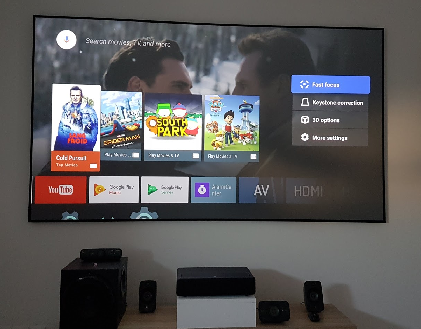

J'ai bien reçu et installé mon MJJGTYDS01FM
Livré depuis l'Allemagne sans douane, tout est conforme.
Malheureusement, depuis mon post, les prix sont remontés sur Aliexpress, j'ai payé le mien 1480 Eur, le même vendeur a remonté le prix à 1940, j'avoue que j'ai du mal à comprendre cette variation de prix.
J'ai monté un écran de 100" qui me paraissait le maximal pour ma pièce (recul de 3m80) et j'avais peur d'avoir vu trop petit en voyant des photos d'écran de 100" : il n'en est rien, les photos de ce genre d'installation sont trompeuses, on se rend au final très peu de compte de l'espace réellement occupé à mon sens. Au final, l'image est énorme, presque trop, je ne regrette pas d'être resté raisonnable dans la taille de diagonale.
On a une impression de détails dans l'image par rapport a une diagonale inférieure à 50", je me rends par exemple compte beaucoup plus facilement d'un doublage qui ne colle pas exactement au mouvement des lèvres. L'immersion est excellente, mieux qu'au cinéma.
Je rappelle que je projette sur un XY Screen ALR UST pet crystal, l'image est satisfaisante dans une pièce éclairée, impeccable dans le noir même si j'ai l'impression qu'il faut deux profils colorimétriques en fonction de la luminosité ambiante (j'aurai tendance à pousser un peu plus la luminosité du vidéo lorsque la pièce est éclairé avec la lumière du jour). Le réglage de l'image sur l'écran est quelque peu fastidieux car il faut trouver la juste hauteur pour positionner le vidéo et que l'image englobe tout l'écran de manière optimale.
J'ai vu sur XDA qu'il y avoit de quoi rooter le vidéo pour installer les services Google, je me contente d'une Mi box pour l'instant.
J'ai voulu effectuer des tests de HDR mais les settings sont confus, je n'ai pas trouvé où était l'option pour activer cette feature.
La seule chose s'en rapprochant le plus semble être une notion de "Dynamic color" mais je ne suis pas sûr que ce soit la bonne option. Je ne sais pas non plus comment savoir via le vidéo si l'image affichée est HDR ou pas, est-ce qu'il devrait y avoir un logo quelque part à partir du moment où il est activé ? Je ne sais pas.
Je vais également entreprendre des tests de 3D si j'y arrive. Je ne vois pas le menu 3D dans les réglages de l'image aperçus dans des tests de ce vidéo, je ne sais pas si ce menu s'affiche que lorsqu'une image est détectée comme 3D ou pas.
Il reste difficile d'obtenir des informations précises sur ce vidéo projecteur car les sources d'infos trouvées ici et là concernant majoritairement la première version du Mi Laser Projector (version blanche et 1080p).
Si quelqu'un a des informations sur le HDR et la 3D pour ce modèle précis (Batman / MJJGTYDS01FM), je lui en serai reconnaissant s'il pouvait partager son expérience.
Je ne manquerai pas de vous tenir au courant de mes avancées, n'hésitez pas si vous voulez des informations précises sur un point en particulier.

@Titi_78 c'est ça la subtilité, il faut rester appuyé sur le bouton menu ? J'ai voulu testé hier soir et je n'ai pas de menu 3D avec un simple appui donc mon MKV est resté en deux images top/bottom. Merci beaucoup, je teste ça ce soir.
Concernant le HDR, il faut en fait activer l'HDMI 2.0. Ca n'est pas encore très ergonomique, il faut appuyer sur la touche menu pendant la lecture d'une source (HDMI 1 / 2 / 3) puis aller dans Playback settings. Il y a alors un menu "HDMI 2.0" (c'est là où est l'erreur ergonomique à mon sens puisqu'on pense naturellement que c'est activé comme affiché mais en fait non), on clique dessus et on sélectionne "On" ("Off" par défaut).
Du coup, c'est mon réseau Wifi qui s'est montré trop faible pour lire du 4K HDR (Plex me dit que le réseau est insuffisant et l'image se fige environ toutes les 20 secondes).
Je pense que je vais flasher la bête pour bénéficier des services Google et ainsi exploiter le port Ethernet pour ne plus être limité (quelqu'un sait s'il est bien Gigabit ? l'info semble difficile à trouver).
J'ai aussi commandé 3 petites plateformes élévatrices (10cm x 10cm) à 12 euros l'unité pour pouvoir ajuster parfaitement la hauteur et l'inclinaison du vidéo. Pour l'instant, j'ai bricolé un boitier pas tout à fait plat mais j'ai dû beaucoup joué avec les réglages de l'image du vidéo pour remplir mon écran de projection et j'ai l'impression que ça joue sur la netteté de l'image dans les différents coins (c'est visible lorsqu'il y a du texte, ça l'est beaucoup moins dans les films).

dans le même menu que celui de la 3D, il y a le réglage fin du focus.
sur le miens, je dois re-régler le focus régulièrement 1x/2 semaines ~
Oui le port ethernet est en giga
Attention si tu le root !
parcoure bien le forum XDA, d'après certains, après avoir rooté le PJ,
1) plus de 3D
2) la qualité semble moins bonne
1) plus de 3D

Je confirme également que l'appui long sur la touche menu ouvre un menu a droite avec des accès rapides a certains réglages dont la 3D, il faut connaître l'astuce... Merci!
Je l'ai rooté avec succès en suivant le thread XDA, et j'ai pu installé les services Google.
En essayant différents APK de différentes versions, j'ai pu installé les applications suivantes dans des versions qui datent de fin 2018 début 2019 :
- Molotov
- Youtube
- et l'essentiel pour moi : Plex
Tout ça avec la homepage du vrai Android TV 6 donc beaucoup plus sympa que les tuiles chinoises!

heureux possesseur du Xiaomi Mijia 4K depuis le week-end dernier, l'image est bluffante même sur un mur blanc (bien sur, l'écran doit prendre tout son sens dans une pièce très lumineuse).
J'ai rooté le VP hier soir grâce au tuto de xda (pour itto18 : https://forum.xda-developers.com/androi ... s-t3851755).
Les applis Google se sont bien installées, je me suis identifié au redémarrage, par contre je rencontre un souci avec le launcher (ATV launcher) quand j'allume mon VP, après la page de démarrage, rien ne se lance, j'ai un écran noir. Il faut que je mette une clef usb pour avoir accès au browser et donc à l'espace disque interne du VP pour lancer manuellement l'application ATV launcher. (j'ai essayé avec HALauncher même problème). J'ai loupé quelque chose mais je sèche.
0rsa a écrit:Je confirme également que l'appui long sur la touche menu ouvre un menu a droite avec des accès rapides a certains réglages dont la 3D, il faut connaître l'astuce... Merci!
