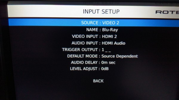

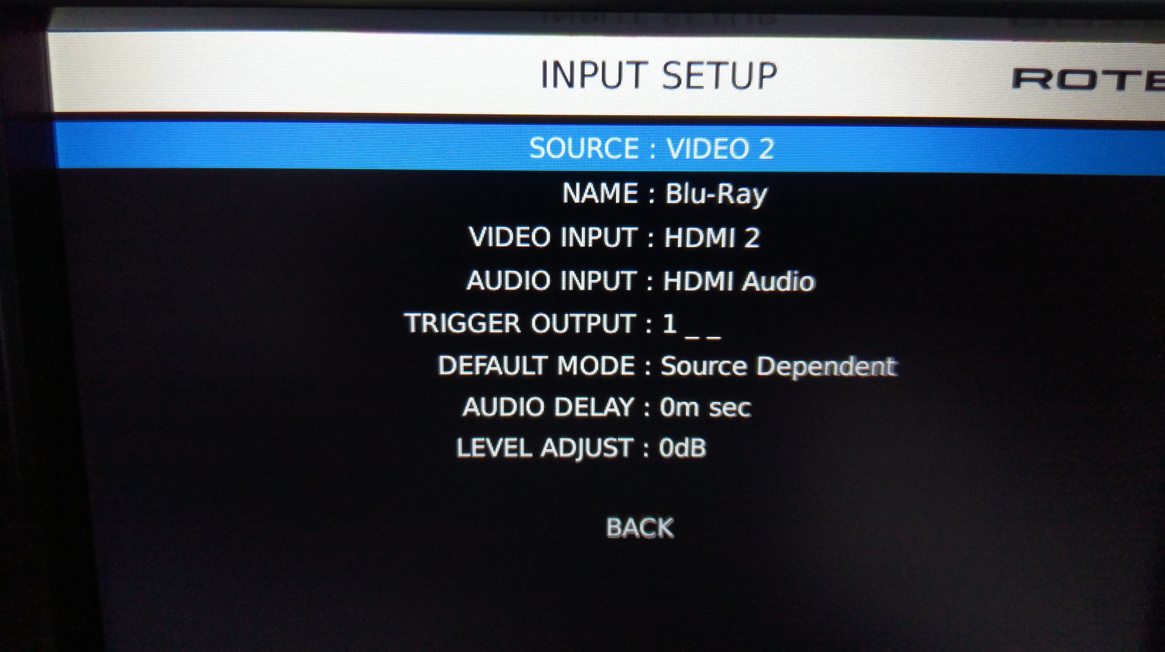

Les sorties HDMI sont bien assignables :
par contre les enceintes ne le sont pas (tu as bien compris, il faut un ampli supplémentaire pour les enceintes de plafond).
