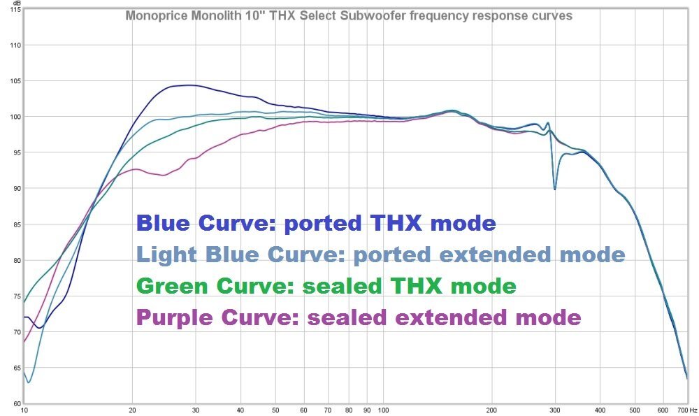

Rah zut, ok, je comprends ta douleur avec la calibration Yamaha (surtout s'il a plus de 4-5 ans) :ko: Elle est totalement inefficace sur le subwoofer, c'est pareil chez un ami qui a le même subwoofer que moi (j'ai un Denon avec Audyssey, lui un Yamaha) ... le rendu n'a rien à voir, le Yam ne corrige rien d'utile dans ce registre et le caisson est une machine à boom boom bien gras ... le Denon c'est l'inverse, le caisson est très propre. Donc c'est bien un soucis de réglage, mais là tu ne peux rien y faire sauf à prendre un ampli doté d'une calibration plus efficace pour dompter le fauve si j'ose dire. Ou rajouter un boitier Antimode qui fera une calibration spécifique au caisson, très efficace !
Concernant le mode THX, il va en fait apporter un surcroît d'infragraves comme illustré ici :
Cela va de pair avec le fait que tu trouves le mode extended plus propre : il ne rajoute pas d'infragraves, ce qui est préférable avec la calibration YPAO des Yam qui ne sait pas s'en occuper :(

Subway2400 a écrit:Rah zut, ok, je comprends ta douleur avec la calibration Yamaha (surtout s'il a plus de 4-5 ans) :ko: Elle est totalement inefficace sur le subwoofer, c'est pareil chez un ami qui a le même subwoofer que moi (j'ai un Denon avec Audyssey, lui un Yamaha) ... le rendu n'a rien à voir, le Yam ne corrige rien d'utile dans ce registre et le caisson est une machine à boom boom bien gras ... le Denon c'est l'inverse, le caisson est très propre. Donc c'est bien un soucis de réglage, mais là tu ne peux rien y faire sauf à prendre un ampli doté d'une calibration plus efficace pour dompter le fauve si j'ose dire. Ou rajouter un boitier Antimode qui fera une calibration spécifique au caisson, très efficace !
