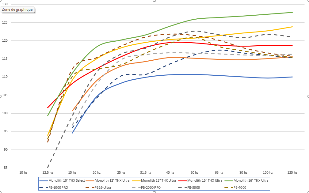

Je me posais des questions sur les performances de SVS versus Monoprice concernant les caissons en bass reflex, donc je me suis fait un graphique qui comparent leurs niveaux respectifs en mode étendu pour aller chercher le plus bas possible (données Audioholics).
J'ai un PB 3000 et j'hésite encore entre le monolith 13 et le 16...

La courbe du 16" est juste
quelle pression !!!
