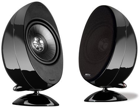

Message » 02 Sep 2011 20:11
olive66 a écrit:un petite photo d un 3005 kht blanc dans un salon en cours de renovation(j ai fini les peintures)
Sympa, vu que tu as refait ton mur pourquoi ne pas avoir opté pour des accroches murales ?
Teq
Messages: 609
Inscription Forum: 23 Nov 2007 17:06
Localisation: 33
Message » 03 Sep 2011 8:13
parce que je suis pas chez moi et que avant travaux c 'était un morceau de gruyère le mur en question
j ai opte pour 2 paire HTS 3001 pour l avant et l arrière les fils passeront sous un tapis et sous le canapé pour l arrière comme ça je n aurai aucun travaux a faire le jour ou je partirais cad dans moins de 18 mois pour être plus précis :mdr:
