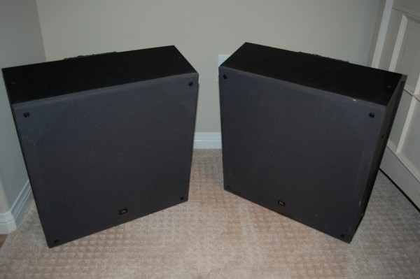

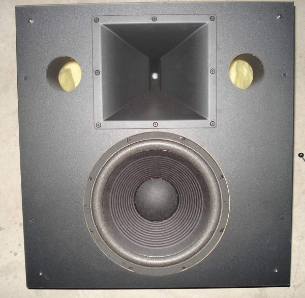

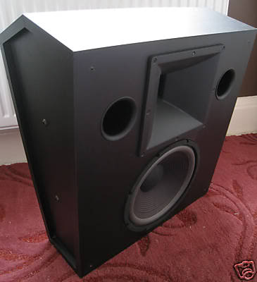

Voici quelques photos des anciennes des 8330 et 8340 en version bois :
