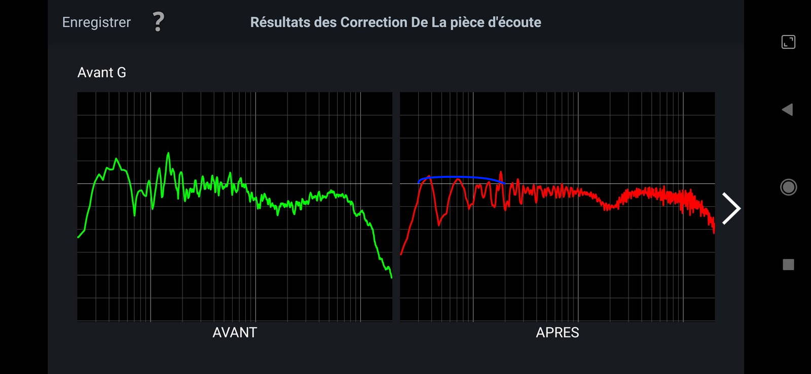

Concernant le grave, peut-être est-ce la calibration qui les a trop réduit : je sais qu'Audyssey est parfois agressif sur le grave. Je te conseille de télécharger l'application Audyssey MultEQ Editor sur ton téléphone et réhausser le niveau, quelques dB en plus sur la courbe. Si jamais tu peux poster les courbes ici, voici un exemple que j'ai posté sur un autre topic :
On voit que sur la courbe "après", Audyssey a mis le grave un peu en retrait, avec un gros trou parce-que c'est la version XT basique (qui n'a que deux ou trois points de réglage dans le grave donc c'est un peu tout ou rien ... :ko: ). La XT32 équipant ton ampli ne fait pas ces cratères dans la courbe corrigée, mais arrive à linéariser la réponse avec le reste de l'enceinte car le filtre a une résolution bien plus forte (résolution x512 pour la XT32 contre x16 pour la XT). Or on aime tous quand le grave sait se montrer un peu plus présent, tu peux donc suivre la petite correction en bleu que j'ai apportée. Le X4500H est quand même largement assez puissant pour que tu ais un grave correct :D
Concernant le volume, ce n'est pas parce-que le volume est réglé plus haut que ça veut dire qu'un ampli est moins puissant. Le potentiomètre s'exprime normalement en graduation négative car il atténue plus ou moins le signal de référence avant de l'envoyer à l'étage de puissance. Selon le gain d'amplification de l'étage de puissance (fixée par le fabricant), l'atténuation via le potentiomètre ne sera pas la même pour obtenir la même puissance. Apparemment tu as choisi (ou est-elle de base ?) la graduation de 0 à 98 au lieu de -79,5dB à 18,0dB. Ce qui compte c'est la puissance électrique mesurée avec des outils de mesure sur les borniers de l'ampli. Alors dans ton cas oui il est moins puissant par nature, mais vraiment retenir qu'il ne faut pas se fier à la position du potard pour déterminer la puissance.
Pour les Atmos, tu as moyen d'en mettre au plafond quand même ? :) Parce-que sinon il va falloir soit prendre 2 modules Atmos à réflexion, soit 4 enceintes à disposer devant et derrière toi à l'angle mur/plafond.
