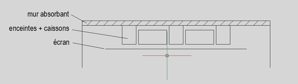

Message » 02 Juil 2013 16:35
chez moi j'ai fait une ossature bois où sera tendu un tissu et l'écran qui cachera ce qu'il y a derrière : installations-homecinema-dediees/le-ptit-cine-d-adrien13-t30026046-300.html
J'ai 60cm entre cette ossature et mon mur en placo pour mettre les enceintes et un traitement acoustique
il est est de même pour les salles que j'ai pu voir : JPV9, echobelly, CDGG entre autre pour ne pas les nommer :wink:
Pour Klipsch, je te conseille de les écouter avant, leur sonorité peut te plaire ou pas !
Je t'ai fait un petit schéma pour illustrer des dires :
mur THX.jpg (30.43 Kio) Vu 398 fois
adrien13

je partirais egalement sur une ossature bois comme toi !! par contre moi je pense faire 3 niche en partie au 2/3 de l'ecran + 2 pour les caisson en partie basse!
je ferais donc un total absobant si jai compris ce que jai vu sur le fofo !!
je veut partir sur cette option c'est surtout niveau coup car les plaque eurocoustic doivent quand meme revenir plus cher que de la LDR sur un mur avec niche!
jai bien vu ton topic et bien entendu je le suis (case cocher en bas de ta page pour marvertir des reponse :mdr: )

Message » 02 Juil 2013 18:21
JeremyGwenLeane a écrit:je partirais egalement sur une ossature bois comme toi !! par contre moi je pense faire 3 niche en partie au 2/3 de l'ecran + 2 pour les caisson en partie basse!
Dans ce cas, prévois un peu plus grand au cas où un jour tu changes d'enceintes ou alors fais les aux mesures exactes et tu les referas si un jour tu prends plus gros, mais au moins tu te sera fais plaisir.
je n'ai pas mis de dalle au mur mais de la simple LDR et/ou du molleton
Quant à ma structure bois, elle sera habillé de tissu noir transonore pour cacher les enceintes
apres concernant la sonoriter des klipsch je n'est jamais ecouter une composition que de cette marque !!
par contre moi jai une RC62 en central dans mon salon et elle me plait plutot bien niveau sonore !! reste a voir pour du total klipsch qui m'est inconnu
il faudrais que je rencontre un ou des membres dans ma region qui ont des salle dediee mais pas facile de sincruster comme sa et chaque configuration est totalement diferente (ampli, ou enceinte different) :-?
J'avais zappé ce détail, mais si ta centrale te convient, il n'y a pas de raison que les autres klipsch ne te plaisent pas.
edit : Ya t-il une grande difference sonore pour un mur totalement absorbant avec niche et un mur comme le tien avec dalle eurocoustic et espace vide entre deux ?
Attention, je n'ai pas de dalle eurocoustic sur les murs, seulement des rockfon au plafond !
Mais à mon avis, il n'est pas nécessaire de remplir le mur de LDR, une simple feuille de 10cm permettrait de traiter le principal. Après, c'est une histoire de cout aussi.
