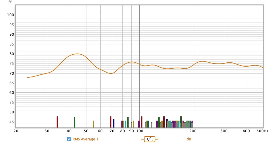

3 bandes suffisent largement à corriger les plus gros problèmes induits par une pièce dans le grave.
Avant/après chez moi, avec 3 bandes rentrées dans le RME:
De toutes façon il ne faut pas trop essayer de toucher les déformations induites par la pièce au-dessus de 3 ou 500 Hz : tu déplaces ta tête ou le micro de 10 cm et les mesures n'ont plus rien à voir...
Quant aux corrections en plateau, elles sont bien évidemment possibles avec le RME, mais les calculer de tête c'est plus chaud... Et ce n'est pas spécifique au RME : tous les égaliseurs paramétriques ont les mêmes réglages pour chaque bande : type (shelf ou peak), fréquence et facteur Q.
Avec une correction peak et un petit facteur Q, tu auras une correction de type plateau sur une bande de fréquences plus ou moins large (plus le facteur Q est petit, plus la bande de fréquences sera large). Après pour les valeurs exactes, compliqué de tête. Il existe des calculateurs en ligne (REW le fait par exemple très bien quand tu pars de mesures acoustique).

Attention au niveau de la partie en gras! J'ai fait beaucoup de tests sur la cohérence entre les simulations obtenues dans REW et la réalité de la mesure avec de nombreux PEQ (Ozone, ReaEQ, RME, QRange, TDR Nova, tous les Analog Obsession, MEqualyzer, EQ1A) et le comportement des shelfs est très différent d'un EQ à l'autre. Rien qu'Ozone propose plusieurs algorithmes différents. Les différences à la mesure sont importantes. Ce n'est pas le cas avec les peaks où tous les EQ réagissent de la même manière.
Du coup pour ne plus avoir à me poser de question quant à la correction simulée dans REW j'utilise la convolution. En plus c'est plus rapide il n'y a pas à entrer toutes les bandes de fréquence à corriger une à une.
Concernant ton exemple avec tes enceintes as-tu fait ta correction avec le lissage un 1/3 comme sur l'image ou as-tu utilisé un lissage moins grossier? J'aurais tendance à penser que 1/3 ça écrase trop pour une correction dans le grave. De 20 à 300 je simule à partir d'un lissage 1/12 mais je me trompe peut-être?
Autre question je constate que tu as comblé le trou à 70. Je suis toujours frileux avec les égalisations positives ; qu'en penses-tu? Jusqu'où te permets-tu d'aller? J'imagine que plus le facteur Q est petit plus on peut aller dans le positif mais combien?
