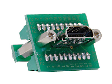

J'ai trouvé ça comme connecteur à vis:
http://www.canford.fr/Products/44-116_I ... nier-a-vis
http://d3c.fr/fr/connecteurs-a-vis-/237 ... a-vis.html

Je suis interessé par les prises HDMI à cabler Legrand Mosaic. Pratique car elles se mettent dans une boite d'encastrement standard.
Par contre, que faut-il comme cable pour brancher le HDMI ? Je n'en ai aucune idée.
