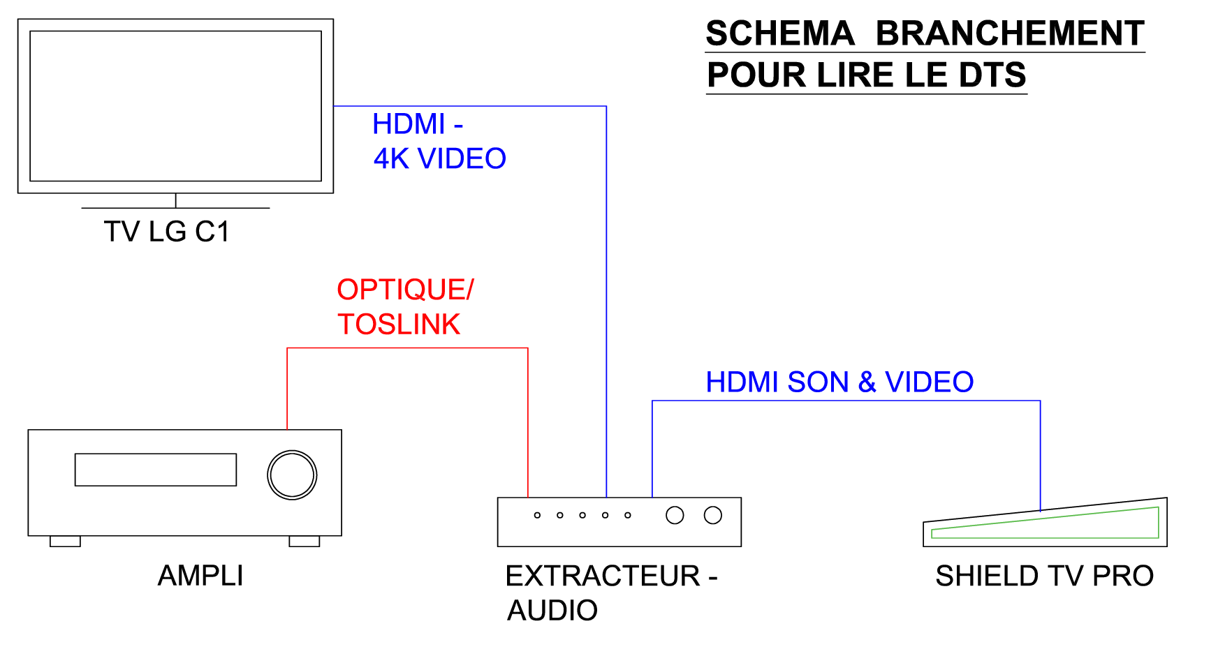

bonjour j'ai parcouru le topic qui est intéressent mais helas répond pas tous à fais a ma demande
mon ampli na pas de HDMI
mais des entrée sortie optiques donc c'est ma seul solution
je veux pouvoir lire des MKV/ISO avec du DTS sur ma futur LG C1
j 'fais un schema comment je compte brancher
es que ça va fonctionner ?
pour çe faire un membre du forum ma conseiller ça https://www.amazon.fr/REEXBON-Switch-Co ... FQ98I?th=1
le Dolby vision ne passe pas apparemment
moi de mon coté j'étais tomber la dessus
https://fr.marmitek.com/collections/ext ... 9218202819
qui apparemment le Dolby vision passe ( sans être sur ) hélas
diffence de prix justifier ou juste marge de la marque des retour sur les deux

Alors je reviens vers vous car j'ai Vus nul part meme ici !!!TuDAC a écrit:bonjour j'ai parcouru le topic qui est intéressent mais helas répond pas tous à fais a ma demande![]()
mon ampli na pas de HDMImais des entrée sortie optiques donc c'est ma seul solution
le Dolby vision ne passe pas apparemment![]()
Aucunement besoin un extracteurs pour lire le DTS avec La OLED C1 ! ni de transcodage !
La shield avec Kodi suffit elle est capable de lire le DTS en mode pasrouth !!!!!! Donc l extracteur est inutile pour mon cas
Shield brancher en HDMI a ma C1
TV brancher en optique a mon ampli et ça marche sans aucun souci !!!!
