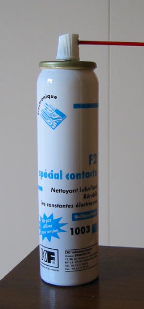

Avant de tout démonter, un petit coup de spray KF contacts sur tous les connecteurs et sur les sokets des tubes, ça ne peut pas faire de mal.
J'ai éradiqué certains petits disfonctionnements de cette façon.

c'est quoi ?
- coachito
- Messages: 1102
- Inscription Forum: 22 Déc 2002 22:30
- Localisation: pas loin d'Orléans
Acheté chez Conrad
