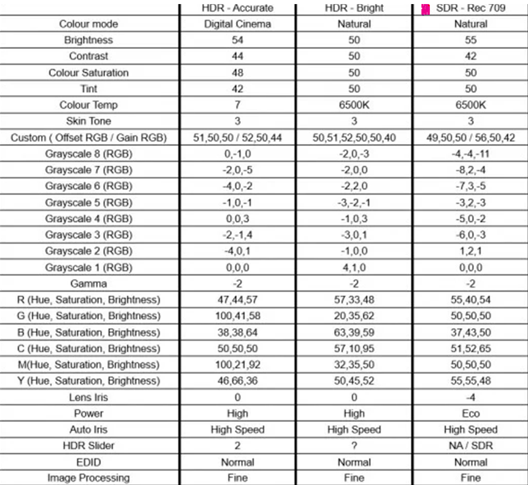

Bonjour à tous !
Je viens d’acquérir une toile Screeline Radiance 0.8 pour aller avec mon Epson TW7400.
Est-ce l’un d’entre vous voudrais bien me partager les réglages de son Epson ?
Bien sûr, je sais que chaque VP est différent en terme de calibrage d’autant plus que cela dépend de la toile, mais cela me servirai de base….
J’ai besoin de réglages SDR et HDR svp
Merci !

Hyurri a écrit:Bonjour à tous !
Merci !

Message » 11 Mai 2024 9:47
Énorme merci !!! Trop cool !
Tu as quoi comme toile ?

Message » 11 Mai 2024 17:09
Hyurri a écrit:Énorme merci !!! Trop cool !
https://kimex.com/fr-fr/ecran-de-projec ... 049--3615w

Message » 13 Mai 2024 20:42
C’est bien les réglages d’un 7400 ?
Car sur tes messages du forum j’ai l’impression que tu as un 9400

Message » 14 Mai 2024 8:59
Oui tu as raison j'ai un 9400 :oops:
