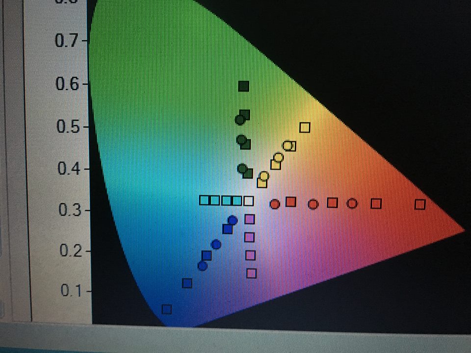

Je deterre ce commentaire mais j'en ai eu ras le bol de ce reglage gamma a la c.. et j'ai pris une radiance mini d'occasion.
Et bien c'est génial cet engin. Je l'ai couplé avec un Darbee. Avec Radiance/Darbee je voulais du coup me debarrasser du MCable. Ben... j'ai pas reussi... Rien a faire je trouve le travail de ce cable remar...cable :lol: Il suffit de doser le reste (et je trouve pas le Darbee si révolutionnaire que ca. Bien, mais pas extraordinaire (pour moi! :wink: ))
J'ai aussi acheté le module de calibration 125 pts (ou plus) de Chromapure. Il y a totale compatibilité entre Chromapure et la Mini, c'est genial (au niveau des mires).
En tout cas j'ai un peu buggé quand j'ai vu a quel point les couleurs avec saturations intermediaires etaient dans les choux. Mais vraiment! :o
On regle a 100% avec le projo mais c'est minime en fait. Hop, 30 minutes d'autocalibration 125 pts et ca va bcp! mieux.

J'ai juste fait qqs points avant calibration mais visez le rouge et le bleu deja... :ko:

Etonnant que ta saturation soit si décalée. Mais ça se corrige.

Je l'ai corrigé avec la Radiance oui (en autocal 125pts). Par contre étonnant je sais pas, car c'est assez souvent décrit (non linearité).

Pour la saturation effectivement j'ai retrouvé les résultats de ma calibration du X7500 et j'avais du y retoucher un peu en effet. Cf ce Topic
Avant:
Après:
