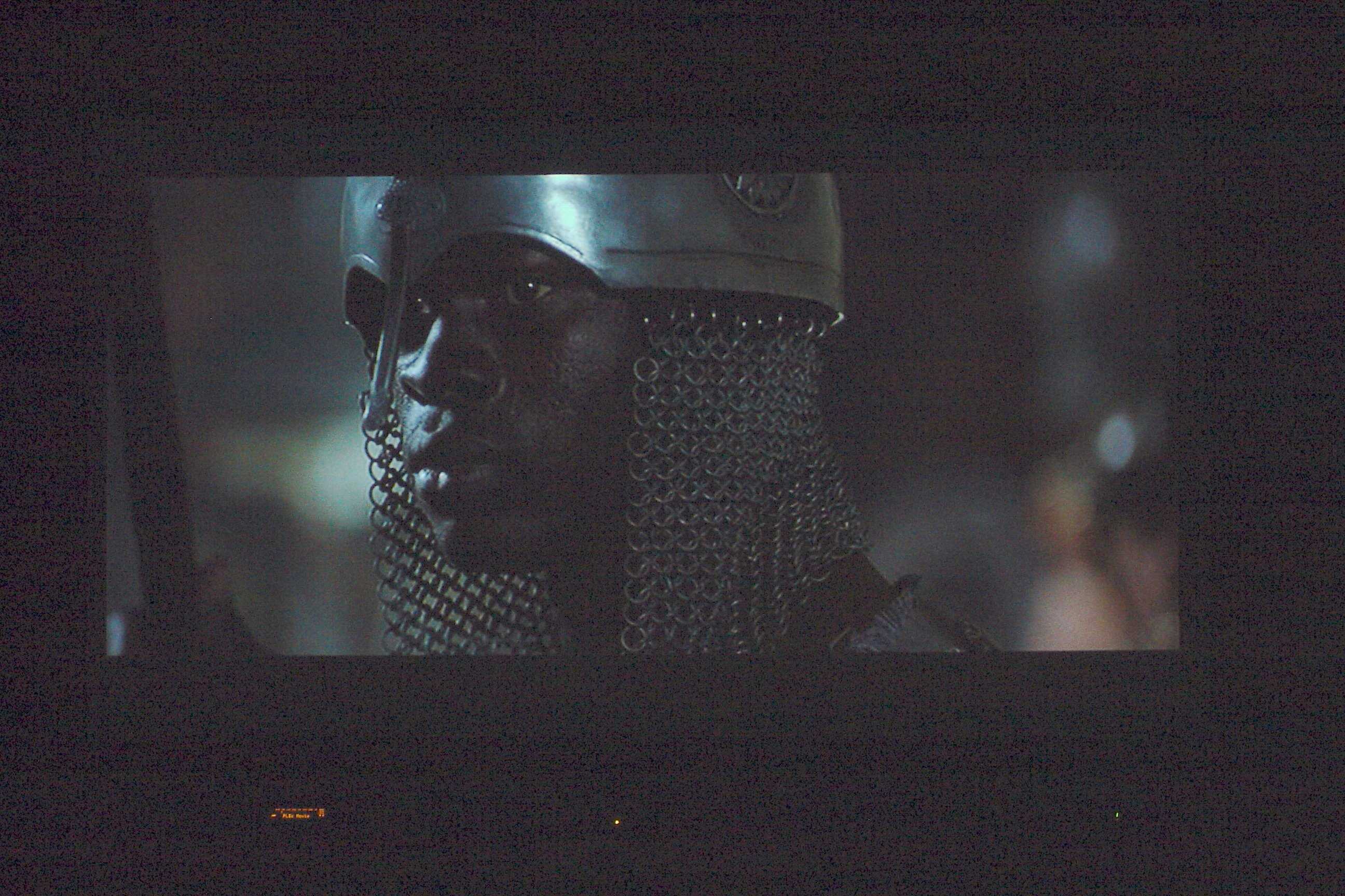

Bon si vous voulais pas vous bouger alors je commence :mdr:
TX100 sur HKDV25 en YUV en 576PP sur mur blanc, image 2.50m.
C’est un sujet intéressant ou l'on pourras parlé de la colorimétrie à adapté même si l'APN là fausse très souvent ;)
Pour l'APN: emprunté a ma tante un KONIKA KZ 450 ou un truc dans le genre je sais plus trop la ref, 4 mega de pixel sans flash avec la fonction retardateur.
Je rappelle aussi que si quelque un d'entre vous aperçois du shading par ci et là c’est que les photos on était prises avant le tweak réparateur dans le menu factory ;)
Mais bon on n'est la pour les screens alors le reste on s'en fou un peut c'est le but du post non? :mdr:
je ne sais a pourquoi celle ci dessous est floue a moitié, faudrais que je la réinjecte
