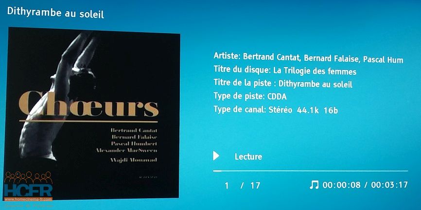

Choeurs – Bertrand CANTAT – piste 1 et 2
Temps calme pour qualifier le respect des timbres de Cantat puis devient extrêmement chargé pour surtout analyser le pouvoir de résolution de la source mais aussi l’ampli par la suite.
Globalement, les timbres sont très bien retranscrits pour un ampli HC, on a une vraie qualité hifi au niveau timbres, la scène est très large, un peu trop avec Audyssey mais peu profonde (enceintes assez proches du mur).
Les Electra Be sont très performantes et s’associent bien avec ce Denon, aucune dureté ou acidité entendue ce jour, plus maìtrisé qu’avec le précédent 4700H de test HCFR qui m’avait plus laissé sur ma faim en écoutes purement hifi.
En résumé sur ce 1er disque, l’audyssey propose une scène plus diffuse et enveloppante au détriment de la précision, des aigus plus doux et des médiums bien pleins avec en plus un soutien sans faille dans le bas. La correction est diantrement efficace !
Ici la mode Direct n’a pour lui qu’un ressenti subjectif plus rapide.

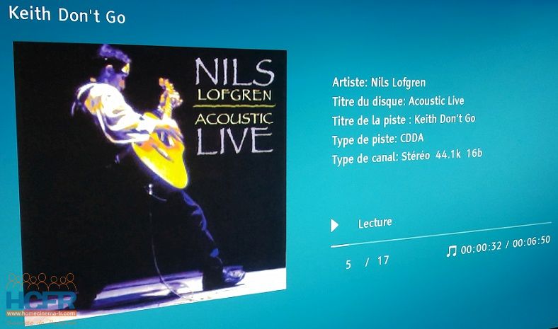

Nils Lofgren – Acoustic Live – piste 5 – Keith don’t go
Avis unanime sur le rendu avec l’Audyssey qui apporte un coté aérien et enveloppant très agréable, assurément moins réaliste que la réalité mais sur ce morceau, s’y prête bien. L’artiste apparaìt comme plus incarné. La pente de correction descendante proposée par la correction permet d’adoucir le haut du spectre sinon cela serait un peu scintillant sur les cordes.
