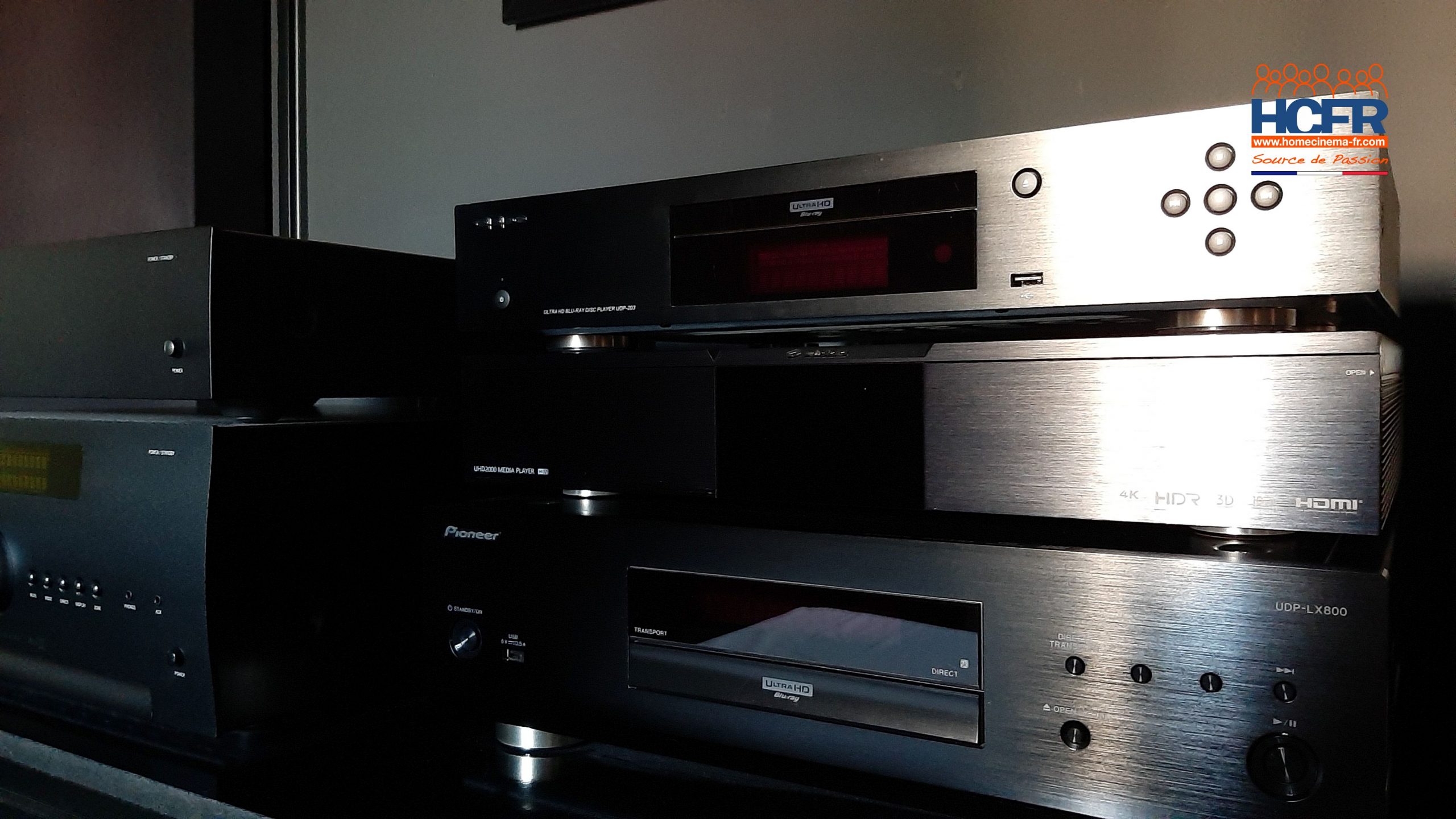

Lecteur Pioneer LX800
Lecteur Oppo 203 (HDR10+)
Lecteur réseau Zidoo UHD2000
La liaison entres mes sources et le vidéoprojecteur étant assurée par le préampli Arcam AV860.

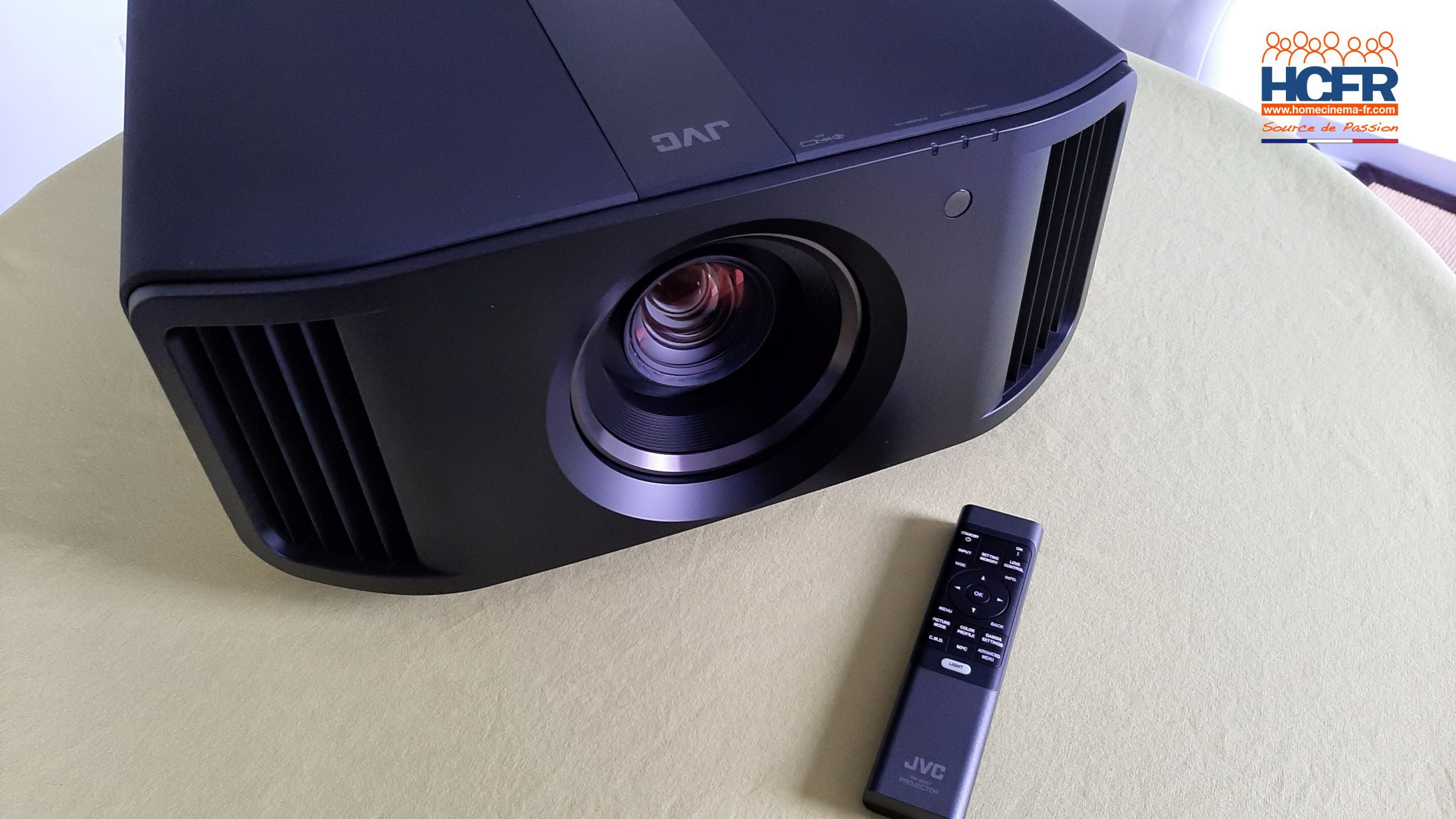

Reprenant le châssis de la première série N, le NP5 est beau mais imposant face à mon ancien X7500.
Son poids n’est pas en reste car il avoisine les 20 kg !
Un bon point concernant la trappe donnant accès à la lampe qui est cette fois située sur le côté et non plus à l’arrière ce qui m’évitera de devoir déplacer le vidéoprojecteur (dans mon cas) lors de l’opération de remplacement.
La télécommande n’est pas du tout ergonomique car ses touches ne sont pas, au niveau du touché, assez délimitées et il faut fermement appuyer dessus pour qu’elles réagissent.
