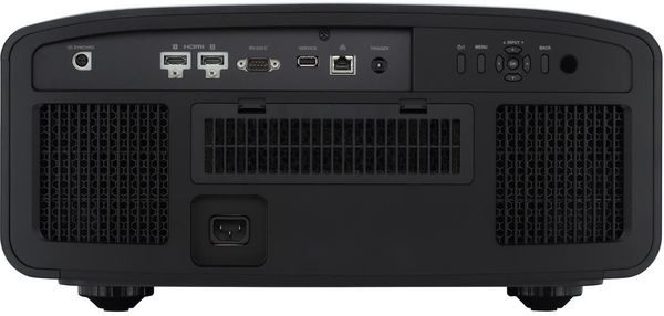

– RS232C : 1 (Sub-D 9 broches)
– LAN : 1 (RJ-45)
Connecteur de service :
– USB Type A : 1 (pour mise à jour du firmware uniquement)
