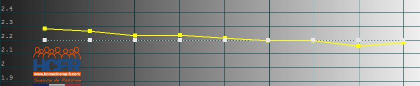

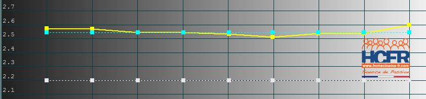

Place aux mesures du gamma
Je constate que la position par défaut nous donne un gamma bien linéaire mais calé sur 2.1 (plutôt que 2.22 d’ordinaire).
On constate souvent ce décalage à la mesure mais ce n’est en aucun cas rédhibitoire puisque l’on peut soit le corriger manuellement à l’aide des mémoires gamma personnalisées, soit à l’aide du logiciel d’auto-étalonnage JVC, à condition d’être équipé de la sonde compatible.
Ne pas hésiter à vous reporter sur les précédents articles de test, celui du N7 entre autre, pour avoir un aperçu de la méthodologie.
Sur la position 2.6, le gamma reste parfaitement linéaire avec une moyenne de 2.5. Je peux gager qu’il sera à 2.6 après un auto-étalonnage.
Cela étant, à l’usage, surtout sur une base conséquente je vise généralement un gamma compris entre 2.1 et 2.2.

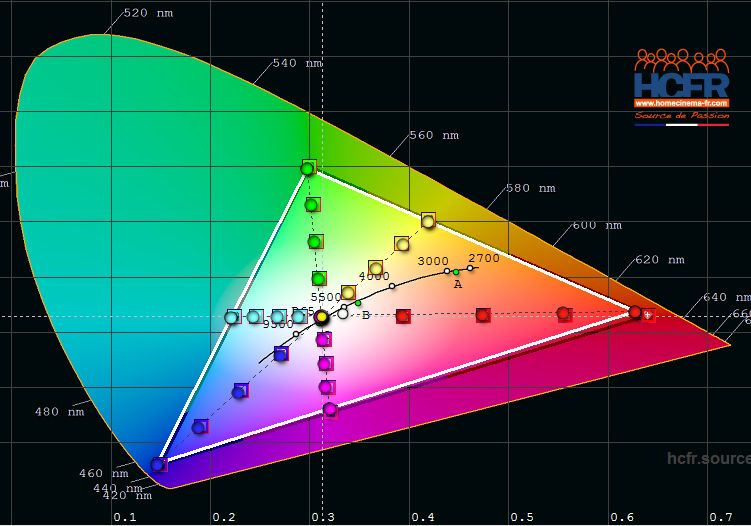

Résultat de la mesure du Gamut BT709. Comme souvent avec JVC il n’y a pas grand-chose à toucher.
Le gamut BT2020 est loin de couvrir le DciP3, toutefois son impact sur la luminosité est nul.

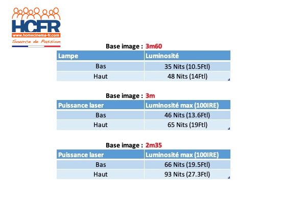

Voici un petit récapitulatif des mesures de luminosité en fonction de 3 bases d’image distinctes sur ma toile ScreenLine micro-perforée. Pour rappel le vidéoprojecteur est positionné à 6m de l’écran.
On constate bien que, sur 3m60 de base nous sommes aux limites théoriques pour une reproduction optimale du SDR. D’où la nécessité de jouer avec les paramètres DTM pour obtenir un HDR exploitable.
Après calibration, la luminosité en lampe « haut » sur 3m60 de base oscille entre 13.5 et 14Ftl.
D’ordinaire sur un JVC à lampe, annoncé 1900 Lumens j’arrive plutôt à 14.5Ftl.
Mais il n’est pas rare de voir quelques fluctuations d’un modèle à l’autre.
En utilisant le mode « zoom » pour occuper toute la matrice 4K du NP5, on peut dézoomer légèrement l’optique du projecteur. J’ai ainsi pu glaner plus de 1Ftl (environ 5Nits).
Un léger gain mais qui se fait au détriment d’un léger cropping de l’image. Étant donné cet inconvénient je n’utiliserai ce mode qu’en cas de réelle nécessité.

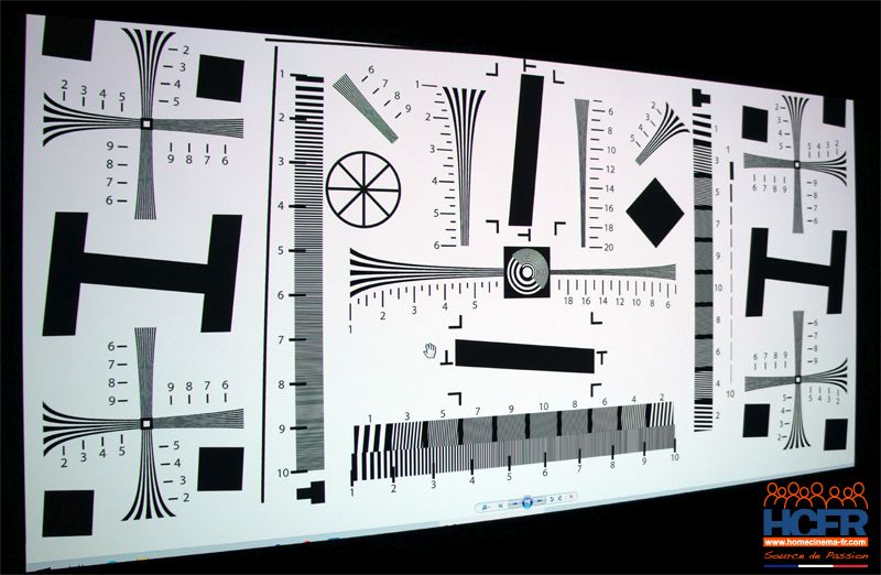

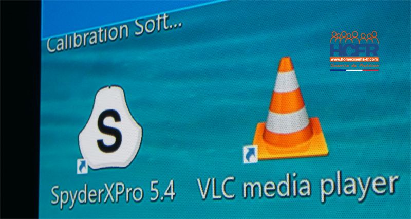

Par ailleurs, concernant l’uniformité de l’optique je pourrais la qualifier de très bonne.
Visible dès qu’on affiche le bureau de travail de Windows en résolution 3840*2160, la netteté est globalement homogène de part et d’autre de l’écran.
Une optique en verre est souvent gage de qualité. Et là cela se ressent quand on visionne une vidéo et à plus forte raison en résolution UHD.
Exemple ici sur les icônes à l’extrême gauche de l’écran. C’est net, c’est propre.
Une mire d’uniformité vient le confirmer.

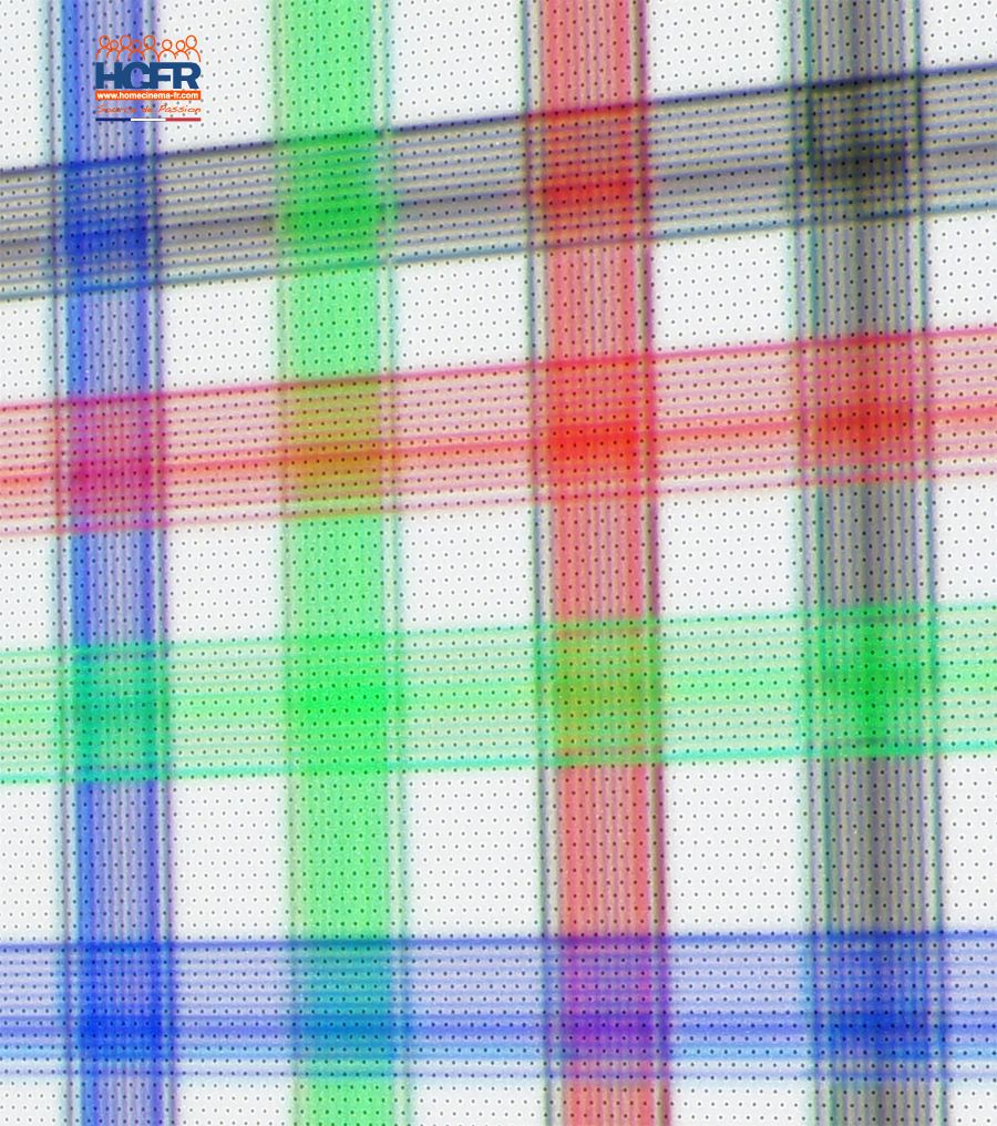

Le NP5 s’en sort donc très bien sur des mires de définition 4K à condition d’avoir corrigé à minima la convergence des panneaux.
Sur la mire 4K de lignes de couleurs verticales et horizontales, le NP5 s’en sort logiquement mieux que l’Epson LS12000 (limitation du PixelShift).
Quant au JVC X7900 à émulation Eshift4K 5ème génération, il est très largement battu.
Si un projecteur n’est pas en mesure d’afficher proprement une image 4K alors les lignes de couleur se confondent pour ne former qu’une bande de couleur unie. Les points sur la photo sont les micro-perforations de la toile.
JVC NP5
Epson LS12000
JVC X9900

Gamma moyen à 2.22

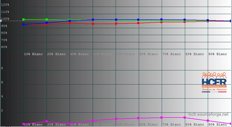

Niveaux RVB
Température de couleur à 6500K
Diagramme CIE BT709
