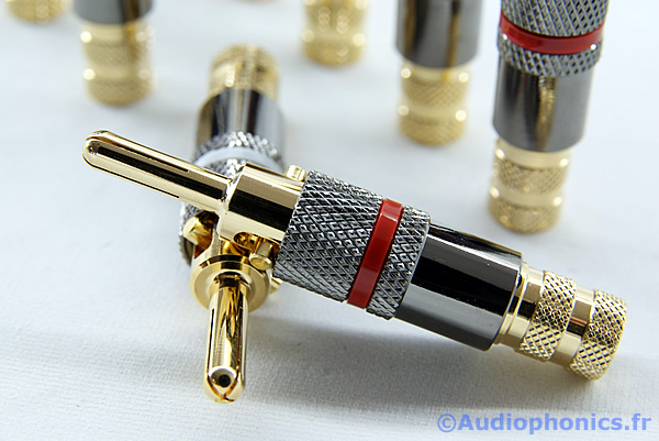

Au sujet des speakons, j'ai retrouvé dans mes cartons des fiches bananes:
Inutile je pense de dépenser de l'argent dans des speakons, il n'y aura pas de différences audio à l'écoute.
