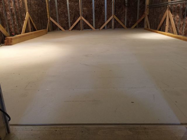

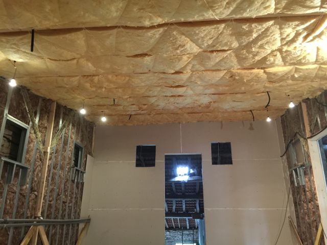

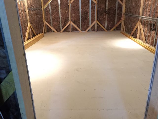

Sinon les nouvelles du jours : LDV du plafond fini
Une dizaine plaque de fermacell de posés, super produit, petite astuce afin de limiter la poussiere et une bonne rapidité d'exécution :
LA SCIE SABRE
Demain les 40m2 seront posé
Bonne soirée
LA SCIE SABRE
Bonne soirée

Les 15 jours de repos à peine fini qu'il est déjà reparti sur les chapeaux de roues...
Sinon la scie sabre je n'avais pas osé tester de peur de ne pas être assez précis. Je crois que ma prochaine découpe je testerai ça.

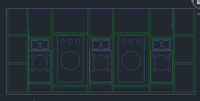

Pourquoi ne pas faire une seule niche ?
Etant donné que les enceintes ont quasiment la même taille que les SUB ce ne serait même pas trop moche et donc tu pourrais facilement fermer les côtés de cette niche pour ne pas avoir de passage de LDV dans la salle sans perdre l'effet d'éventuels guides d'onde (puisque de toute façon y a pas la place!!)... Et surtout, tu limiterais l'impacte acoustique d'une telle structure! Si c'est bien réglé par la suite (genre, par Kaz) tu arrives à t'en sortir sans trop de problème, mais si d'entrée de jeu tu n'as que très peu d'interaction, c'est encore mieux!!
