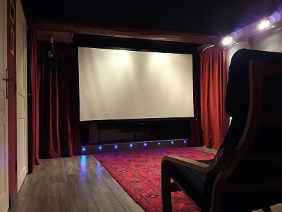

Ce fil trace l'ensemble de mes travaux entrepris depuis début 2012 pour aménager puis optimiser une salle de home-cinéma dans un grenier.

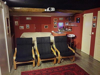

Message » 11 Fév 2012 16:30
si je pis me permettre : " je trouves dommage de coller le canape au mur avec l 'espace que tu as".surtout dans un souci de son avec les surround arriere.
autre remarque, pourquoi n as tu pas fait l entree de l'ateleir par l'endroit ou il y a le placard. cela t'aurait peut etre permis de fermer la salle cinema ?
etait ce possible ?
j aurais aussi mis le bar en longueur derriere le canape avec la pettite fenetre derriere.et laisser la place du bar pour en faire un placard ou local technique, rack hifi
dans tous les cas , beau projet, cela fait envie. j' ai une piece dans les combles mais soucis avec la hauteur.
astrom
Messages: 1641
Inscription Forum: 11 Fév 2007 0:24
Message » 11 Fév 2012 17:20
Merci de ces remarques Astrom,
quelques élements de réponse pour expliquer comment j'en suis arrivé là ...
S'agissant du canapé, j'aurais préféré dans l'idéal n'avoir que des sièges individuels. Mais pas des gros sièges vissés dans le sol, des sièges que chacun peut positionner où bon lui semble dans la pièce. Seulement voilà, quand on a déménagé, j'ai fait monter le canapé dans le grenier, et vu comme les déménageurs en ont bavé pour le faire arriver là-haut, je ne suis pas sûr de vouloir le faire redescendre tout de suite ... Par ailleurs, je souhaite conserver une certaine polyvalence, notamment parce que la pièce va aussi servir à des musiciens (guitare, piano). Laisser le canapé au fond permet de dégager le maximum d'espace au milieu.
Ceci dit, je note le point, et je ferai des essais avec le canapé au fond, puis avancé de 10, 20, 30 cm (pas plus !) pour voir les effets bénéfiques.
En ce qui concerne l'atelier, j'ai étudié plusieurs possibilités pour y accéder, par le placard, voire par le palier juste à gauche de l'entrée sur le grenier. Mais en faisant cela, je coupe définitivement mon grenier en deux, alors que cet atelier ne va servir que pendant 3/4 ans. Toujours dans un souci de polyvalence, la double-porte que j'ai mise peut être soit fermée (pour les séances de projection), soit ouverte pour donner plus d'espace et de lumière.
Pour le bar, il faut savoir qu'il est surtout là pour masquer et insonoriser une VMC que j'aurais eu beaucoup de mal à déplacer. Le local technique initialement présent a donc été transformé ...
Enfin, l'électronique ... Idéalement, je l'aurais souhaitée vers l'arrière, à droite du canapé, pour qu'elle ne gène pas.
Mais là encore, 2 problèmes :
1) il n'y a que 40 cm pour loger le matériel, pas suffisant pour loger ampli et toute la filasse derrière,
2) encore ces maudits musiciens ... avec l'ampli et les sources, il y aura aussi une table de mixage permettant d'y connecter pédale multi-effet guitare, piano, ...
Bon allez, break terminé, je retourne à mon ponçage ...

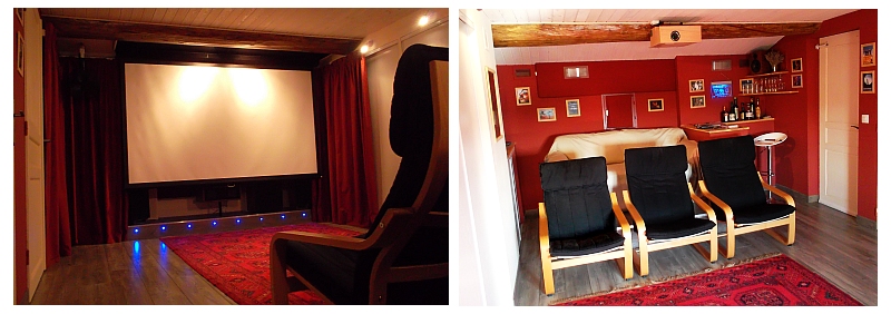

Message » 07 Avr 2012 18:50
Ca y est ! Hormis quelques lambris à finir de poser au plafond, la salle est prête !
Parquet, plinthes, placards, peintures, étagères, éclairage ...
Tout cela est maintenant derrière moi et me voilà au bout du tunnel.
Je passe maintenant au montage des enceintes et du meuble qui va héberger l'électronique.
C'est une semaine de congés qui m'attend, ça devrait avancer assez vite ... :)

Salut, beau boulot et beaux volumes.
Juste un détail qui me perturbe un peu, je me trompe ou je ne vois rien d'absorbant dans ta salle ?
Si je ne m'abuse plancher bois, plafond placo et murs placo...tu n'as pas peur d'avoir trop d'écho et d'ondes stationnaires ? :-?
