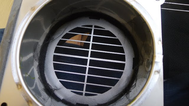

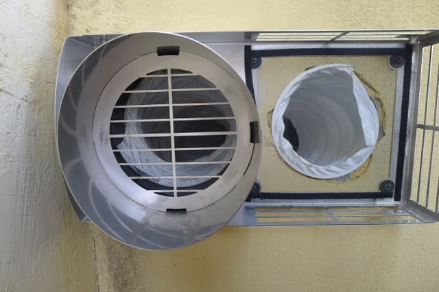

Suite a l'excellente remarque d'electron 33, je me suis consolé ce week de n'avoir pas recu ma porte en bricolant un filtre anti-insectes sur la VMC. C'est en effet une voie royale a toutes les petites betes de la nature pour rentrer dans la maison, et habitant en pleine campagne dieu sait qu'il y en a...
Donc achat d'une moustiquaire dans ma grande surface de bricolage préférée
Réalisation d'un cadre en velcro, en se basant sur la structure en inox et en contournant les vis pour pouvoir demonter la piece au besoin, puis j'applique un bout de tissu directement sur le velcro.
Pour l'autre bouche j'utilise toujours du velco - appliqué en spirale - en effectuant deux tours afin de solidifier l'accroche, puis je plaque ma seconde étoffe.
Voila, c'est fini. J'ai des doutes sur la tenue dans le temps d'un tel système, il faudra que je le surveille régulièrement.
