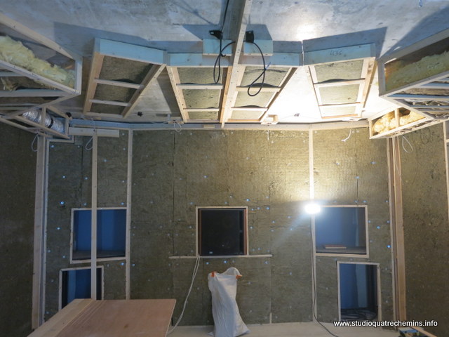

La phase 1 du traitement acoustique comportait le mur avant et son amortissement, l'absorption sur les murs latéraux et une partie du traitement du mur arrière.
La phase 2 est maintenant terminée avec les absorbants de plafond et la finalisation du mur arrière.

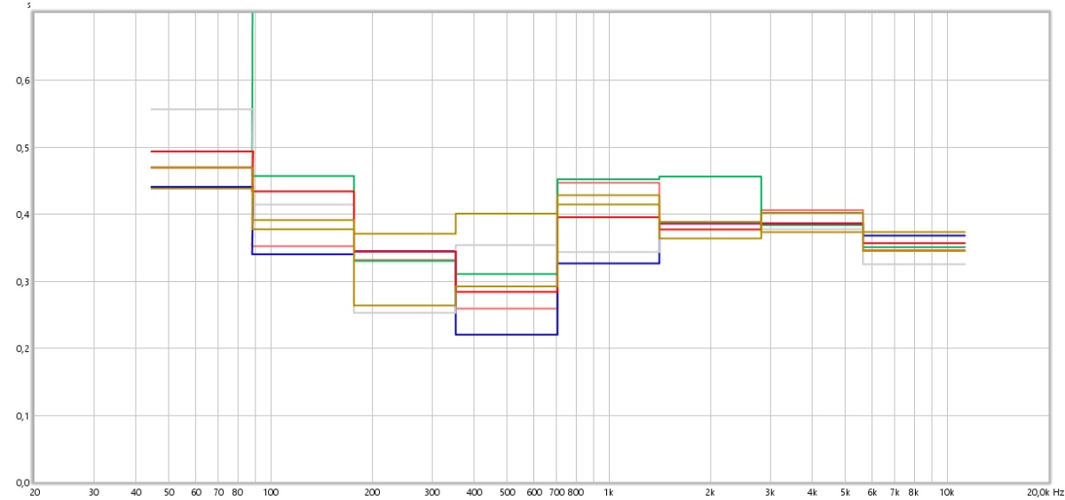

Protocole de mesure : source au centre du mur avant, centre acoustique à 130 cm du sol. 7 points de mesure dans l'angle arrière gauche espacés de 50 cm dans les trois dimensions. Mesures lissées au 1/12 d'octave.
Le temps de réverbération a été également amélioré et est maintenant conforme aux recommandations ITU.
Phase 1 :
Phase 2 :
Protocole de mesure identique.
La disparité entre les différents points de mesure s'est considérablement améliorée également.
Pour mémoire le temps de réverbération avant travaux avait cette allure (attention : échelle verticale différente) :
Protocole de mesure légèrement différent : source dans le coin avant gauche.
Quelques photos du chantier :
La phase 3 du traitement acoustique comportera les éléments diffractants et diffusants. Cette phase 3 de traitement interviendra après l'habillage par toile acoustique tendue.
