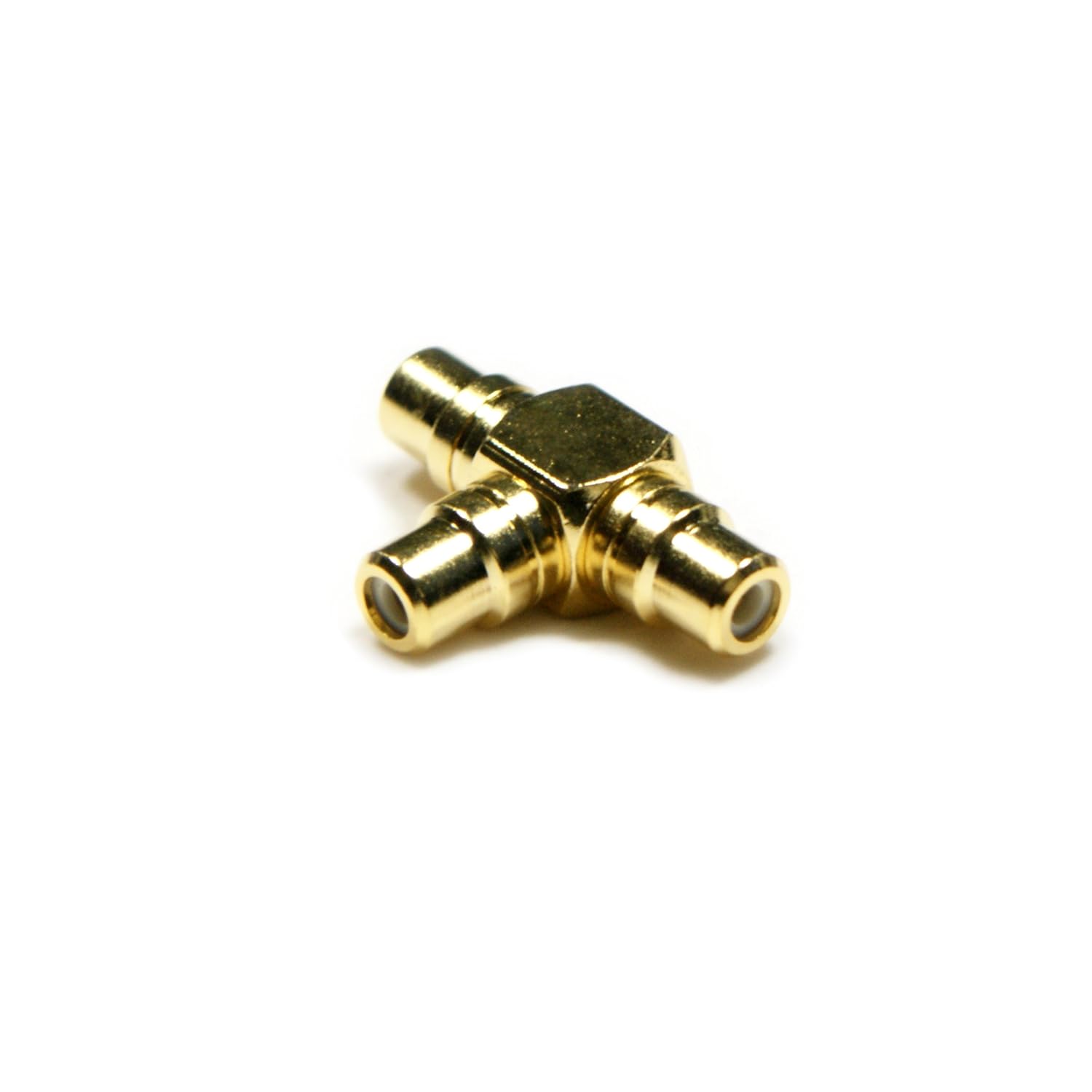

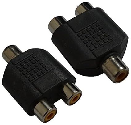

à 3-4€ le doubleur :

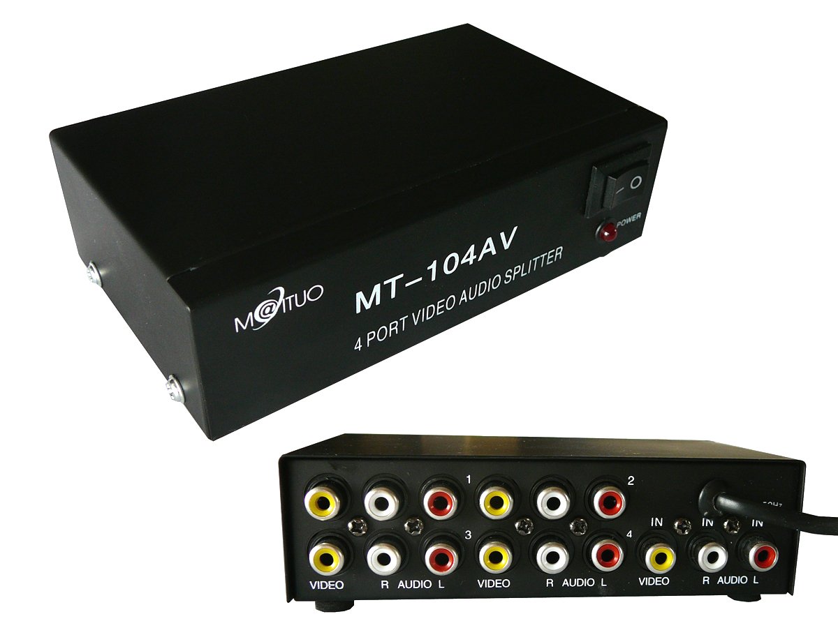

un second, dédié pour la vidéo mais en audio analogique, l'impédance n'est je crois pas primordiale :
un troisième :
