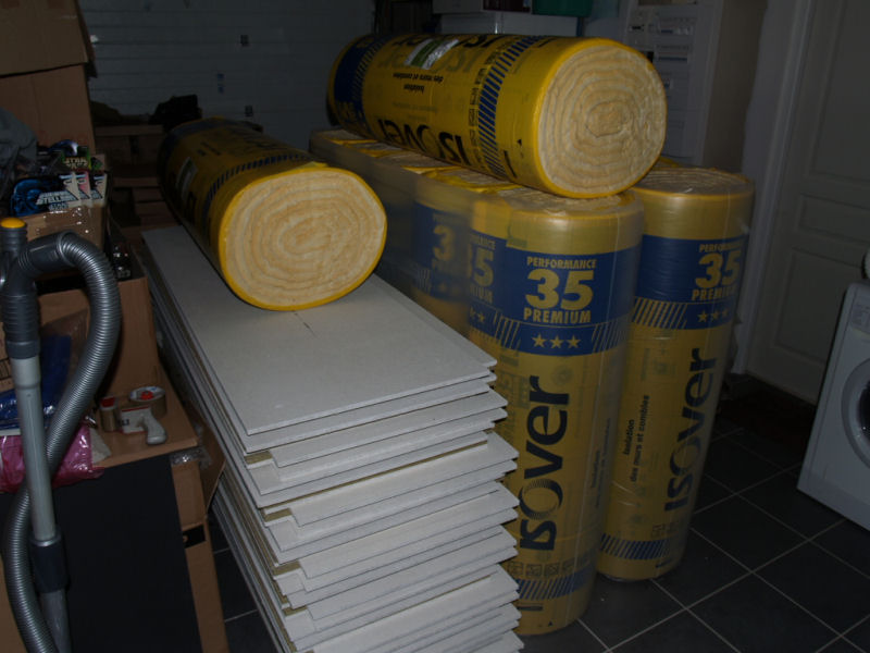

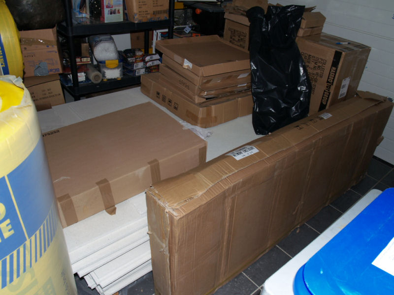

je viens de recevoir la 1ere partie des materiaux (qu'est ce que ca prends comme place, j'ai plus de garage du coup)
ainsi que mon rack (les cartons posés sur et devant les plaques de fermacell)
