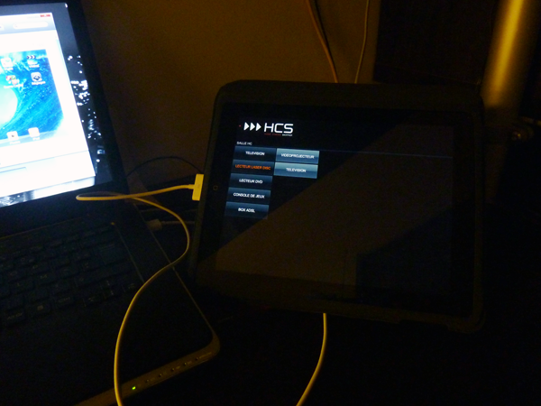

Salut archizor,
Voici dans les grandes lignes ce qu'il est possible de faire avec le module domotique de HCS sous protocole Myhome.
HCS peut piloter en mode multi-room jusqu'à 9 pièces différentes. A chacune de ces pièces il est possible d'associer un ensemble d'équipements A/V ainsi que 9 groupes de modules domotiques. Cette notion de groupe de modules hérite en fait du premier protocole domotique que j'ai intégré dans HCS, à savoir le X10.
A l'époque, un groupe de modules était destiné à piloter une seule adresse X10. Le 's' de modules s'expliquant par le fait que plusieurs modules X10 peuvent avoir la même adresse X10. Chaque groupe de modules pouvait réaliser 3 actions (Allumer, Tamiser et Éteindre) + 2 variateurs. Puis sont venus se greffer d'autres protocoles ou techniques de pilotage (infra rouge, OpenWebNet, CHACON etc.). Chaque groupe de modules est associé à son propre protocole ou technique de pilotage.
Cette notion de groupe de modules a évolué au moment de la mise en place du couplage A/V et domotique. Les actions Allumer, Tamiser et Éteindre sont devenues des Thèmes du groupe de modules pour lesquels il est possible d'associer autant de commandes domotiques que l'on souhaite. Un groupe de modules permet donc maintenant de piloter soit un seul équipement, soit plusieurs. Ainsi, lorsque tu demandes l'action Allumer du groupe de modules 1, tu peux éteindre des lampes et en allumer d'autres. Le groupe de modules revêt ainsi une notion d'ambiance. Un groupe de modules est "typé". C'est à dire qu'il ne peut pas à la fois piloter une lampe et un volet par exemple. Ce qui m'amène au myhome.

La syntaxe des commandes étant loin d'être conviviale, j'ai développé un petit assistant qui construit lui même la commande en fonction des paramètres désirés:
Pour en revenir au groupe de modules, tu peux associer autant de commandes myhome (d'une même catégorie) que tu souhaites aux thème Allumer, Tamiser et Éteindre. Le groupe de modules propose également deux thèmes de variation (bouton + et/ou bouton -) et deux thèmes (1er appui et 2nd appui) pour le couplage A/V et domotique.
Enfin, les thèmes Allumer, Tamiser et Éteindre peuvent être au choix associés aux macros générales de même nom. Celles-ci permettant d’enchaîner les groupes de modules.
Il y a donc pas mal de possibilités.
Ai-je répondu à ta question ?

bonsoir,
Je vais procéder par étape afin de proposer des versions intermédiaires (J'ai regardé l'HTML5 mais la techno n'est pas encore complètement normée.). Car le portage sous Android et iPad ne sera pas très compliqué mais il va être très consommateur en temps. Il est certes désormais possible de déployer des interfaces en FLASH sous Android ou iOS mais cela nécessite de tout ré écrire en AS3.
L'interface graphique est donc en cours de ré écriture. Et les premiers résultats sont encourageants:
Cette première version (pour Android et iPad) fonctionnera en binôme avec un serveur domotique sous Windows. Viendra ensuite une seconde version complémentaire capable de fonctionner seule mais uniquement en RS232/IR/RELAY.
Je vous tiens informé de l'avancée des travaux.
