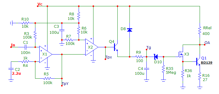

Ca marchera bien mieux et résoud tout le reste, sauf le temps de passage de l'état ON à l'état Off du relais
- J-C.B
- Messages: 6876
- Inscription Forum: 19 Juil 2009 12:18
- Localisation: Haute Normandie
Peut-être qu’une simple résistance de charge en sortie de U1B vers la masse va réduire le niveau bas (c’est pas certain) .
Mais va augmenter légèrement la consommation du circuit.

Avec la modif de Philby, ce montage fonctionne dans tous les cas de figure.
L'inconvénient est que la tension de seuil plus élevée réduit le temps de maintien du relais. Pour conserver le temps désiré la R de 5Megohms doit être augmentée.
La zener est une 1N750 ou équivalent
Cordialement
Cordialement

merci messieurs
sur ton deuxième schéma JC : me trompe je ? avec un aop qui sort 2V en état-bas, Q4 est passant et C4 se charge à Vc via Q4. Ca donne un relais collé sans signal.
une diode au lieu de Q4 ne serait pas mieux ?

Alkasar,
Q4 (MPSA06 par exemple) permet d'éviter à l'aop d'user de sa limitation de courant et facilite ainsi la charge de C4. Il permet l'emploi de tous types d'aop courants (NE,TL etc...).
Cordialement
Cordialement

j'ai édité mon précédent pour Q4 pendant que tu rédigeais JC
Le LM1458 a l'air bien résistant et supporte bien 100ohms en sortie.

Alkasar,
L'émetteur de Q4 est à un potentiel de moins de 2v, en fait 2v - Vbe. La tension de charge à ce moment ne peut excéder cette tension qui est inférieure à la tension de seuil du seul mosfet.
Ce schéma a été simulé et bien sur interprété. Je peux te faire parvenir les fichiers Microcap concernant les étapes d'approches.
Bon courage.
Peut être, mais je ne suis pas favorable au travail limite d'un composant et cherche toujours à le soulager, c'est un gage de fiabilité. Il faut aussi penser que d'autres réaliseront ce montage et que la facilité de racler les fonds de tiroirs est alléchante. De plus sur ton PCB placer l'espace base émetteur du bipolaire en lieu et place de la diode, et relier en volant, le collecteur au + n'est pas une manip difficile.Le LM1458 a l'air bien résistant et supporte bien 100ohms en sortie.
Bon courage.

Je ne comprends pas pourquoi vous n’augmentez pas cette résistance de 100 ohms à 1k par exemple.
Sur l’ampli-op ; celui-ci limite le courant.
Sur Q4 le courant a un pic de plus 100mA auquel se rajoute un second pic dû au collage du relai ; commence à faire beaucoup pour l’alim.
A ce propos : X3 + R16 (27ohm) ne prennent-ils pas 500mA sous 15V ?

Bonjour Thierry,
Pas vraiment car ces temps sont très brefs et le courant dans le relais est 1/4 plus faible que celui de pointe de charge de C4 . C'est la capa de sortie d'alim qui délivre le courant sans souffrir.commence à faire beaucoup pour l’alim.
Non, 50mA. Mais tu as raison, il y a mieux à faire.A ce propos : X3 + R16 (27ohm) ne prennent-ils pas 500mA sous 15V ?

J-C.B a écrit:Non, 50mA. Mais tu as raison, il y a mieux à faire.A ce propos : X3 + R16 (27ohm) ne prennent-ils pas 500mA sous 15V ?
15v sur 27 ohms ça fait bien 500ma...

JCB, ok que la capa va absorber, mais ce type de circuit pourrait être alimenté avec une toute petite alim en 12V et il semble qu’il faut donner la priorité au relais et lui laisser le max de jus disponible.
Dans le cas d’alkasar, vu qu’il utilise la même alim pour un préampli en +-15V, il risque d’entendre un petit ploc et de devoir sur-dimensionner ses capas.
Certes, mais les 27 Ohms ne voient que le Vbe du bipolaire, que le mos fet n'est pas franchement saturé, qu'il dispose d'un Rds .
En fait le courant traversant la 27 Ohms n'est que de 50mA, mais le courant traversant le mosfet est supérieur à 1A. Errare, Il me faut revoir ma copie.
Je présume que les +&- 15v sont issus de régulateurs. Dans ce cas, pourquoi faire un montage asymétrique, et ne pas alimenter le relais par la tension de sortie du pont, avant régulateur.
A moins de ne pas avoir tout saisi de l'installation, je ne vois pas comment on peut entendre un ploc sur un système dont les amplis de puissance sont hors tension.

Sinon, j'ai ça dans mes cartons (mais pas essayé!):

Le schéma modifié, sur le précédent post
