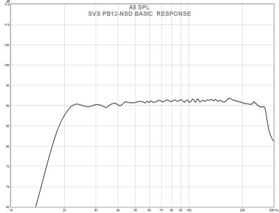

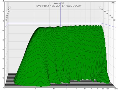

Audioholics a testé ce sub (leurs tests sont très "objectifs" avec moult mesures selon un protocole établi):
- Réponse en fréquence:
- Waterfall
