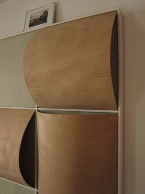

Cool, j'appuie les félicitations de Denis !!
Pour la bande des 250 Hz tu peux expérimenter avec l'épaisseur de plénum, au mur ou au plafond. C'est souvent plus pratique au plafond et ça évite de devoir rajouter des panneaux avec le pb de la chute de rt dans les hautes fréquences.
Pour la diffusion les polys fonctionnent bien, même à faible distance et sont beaucoup moins compliqués à fabriquer. Si le look ne convient pas il suffit de les recouvrir de tissu ultra transparent acoustiquement genre tissu pour enceintes.
Ne faites pas attention à la finition C'est un proto, avec des panneaux de récupération d'un autre chantier, j'attend les panneaux définitifs.

Pas de pb, c'est vrai qu'il ne faut pas hésiter à couvrir de la surface. Des polys disséminés vont être efficace contre l'écho papillonant, pratique quand le rt est déjà ok et qu'on ne souhaite pas absorber plus. Par contre pour vraiement améliorer la qualité du champ diffus il faut bien plus qu'un panneau 120 * 60.
Bon courage, tiens nous au courant !
