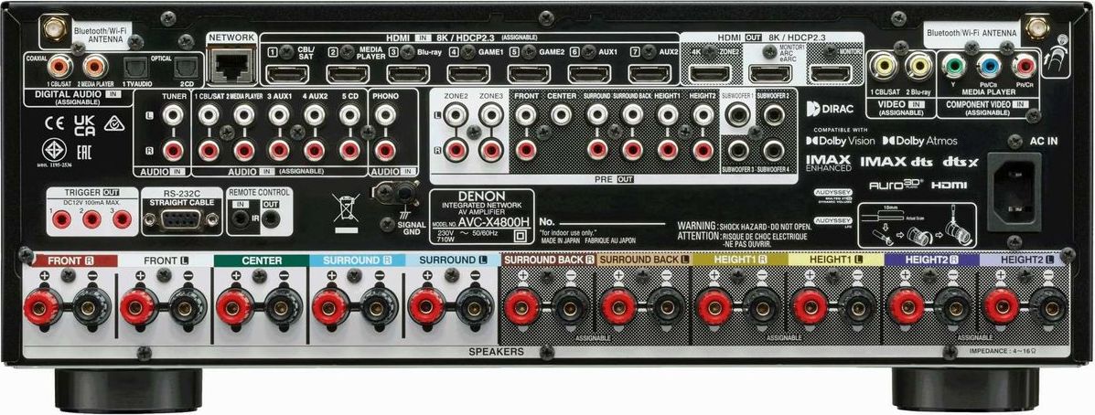

Sur le Denon AVR-X4800H, je ne vois pas de sortie désignée comme "pre out". Elles sont désignées autrement ?

Si, juste au dessus du bloc de texte marqué "DENON"

Ah oui d'accord, donc en gros il est super flexible celui-ci.
